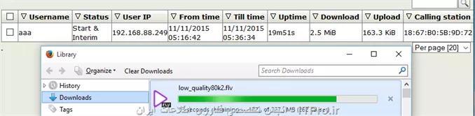

سلام دوستان من میکروتیک RB951U-2HND رو گرفتم و هات اسپات و رادیوس رو هم راه اندازی کردم و در حال حاضر به یوزر منیجر میکرتیک متصل هست... البته با آموزش هایی که توی نت هست ، ولی الان توی یوزر منیجر حجم مصرفی رو درست تشخیص نمیده یعنی من که فایل چند مگابایتی رو دانلود میکنم توی یوزر منیجر حجم مصرف شده رو چندکیلوبایت نشون میده و اینکه محدودیت سرعت رو هم اعمال نمیکنه و یوزرها با نهایت سرعت دانلود میکنن ، خلاصه اینکه تنها قسمتی که درست کار میکنه اینه که وقتی یوزر به اینترنت متصل میشه صفحه لاگین براش باز میشه و یوزر وپسوردی رو که به یوزر منیجر دادم شناسایی میکنه

بله لینک شدند و محدودیت حجم هم عمل میکنه ولی مقدار حجم مصرفی رو درست نشون نمیده بصورتی که من فایل 30 مگی رو دانلود میکنم اون 50 یا 100 کیلو بایت بیشتر نشون نمیده
اینم یه نمونش:
اینم یه نمونش:

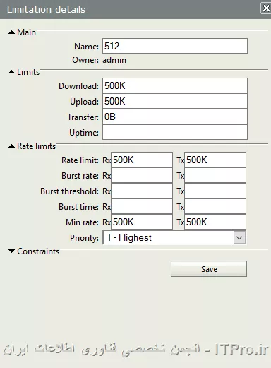

برای لینک کردن محدودیت هم:

پاسخ در 1394/08/22 توسط
باید در firewall قسمت filter rule رول fasttracker connection را غیر فعال کنید

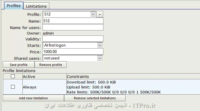

پاسخ در 1395/10/28 توسط
آیا profiles که ساخت اید و درون آن یک محدود ایجاد کرداید به user ها که درون usermanger می باشد لینک کرداید
یک عکس از قسمت user ها قرا بداید
