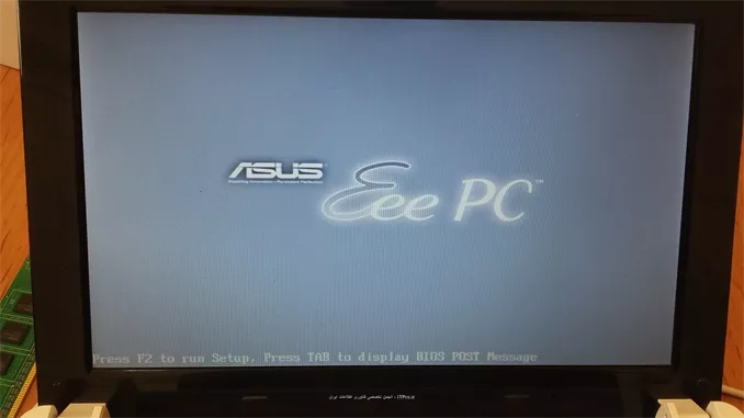

با سلام T لپ تاپ رو که روشن میکنم تا جایی که تو تصویر میبینید میاد و بعدش متوقف میشه و هیچ کلیدی مثل F2 و Tab هم کار نمی کنه دوستان به نظرتون مشکل از چی میتونه باشه؟

دوست عزیز لپ تاپ رو از برق بکشید باطری رو از داخلش جدا کنید چند دقیقه بعد مجدد وصل کنید ببینید چه اتفاقی می افته

1- تنطیمات Bios برای Disable کردن کیبرد یا قفل سخت افزاری.
2- قطع بودن کابل اتصال کیبرد با مادربورد.
3- خراب بودن دکمه های کیبرد.

با اتصال یک کیبرد USB (ترجیحا مخصوص لپ تاپ) به تنظیمات Bios برید و کیبرد رو فعال کنید.
