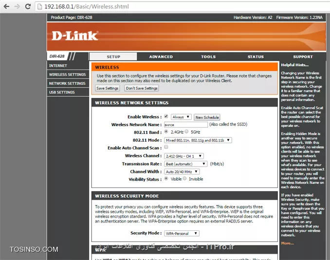

من از یک اکسس پوینت جهت اتصالات وایرلس شبکه در بخشی از شرکت استفاده می کنم
از دیروز دستگاه دچار اختلال شده و سیستم ها مدام از شبکه خارج میشن
DHCP روی این اکسس پوینت غیرفعال هست و IP static روی سیستم ها تعریف شده .
اکسس پوینت رو ریست کردم و مجددا تنظیمات رو انجام دادم
آخرین ورژن Firmware روی اکسس پوینت نصب هست
channel رو تغییر دادم که باعث شده کمتر این قطع و وصلی وجود داشته باشه ولی همچنان این مشکل برقرار هست
****** زمان که اکسس پوینت متصل است دستگاه های موجود در همان رنج را ping می کند اما مقدار time از 3ms تا 3000ms متغیر است که باعث کندی شدید فعالیت های شبکه شده است .
ممنون میشم اگر دوستان بتونن راهنماییم کنند.
تصاویر پیوست مربوط به پنل اکسس پوینت می باشند .
AP1
AP2

||::http://network.tosinso.com/files/get/0b52d577-d389-40e4-ad5e-f8b916c2b242||
 در این تصویر SWRCE اکسس پوینت مورد نظر هست .

سلام ممنون برای پاسخ همانطور که گفتم بدون هیچ تغییری این مشکل رخ داده و واقعا نمیدونم دلیلش چی میتونه باشه امروز اکسس پوینت رو تعویض کردم ولی باز هم این مشکل وجود داره ، کمتر شده ولی همچنان هست . اکسس پوینت رو مستقیم با LAN وصل کردم به یک سیستم Time = 1ms بود ولی وقتی از طریق وایرلس به اکسس پوینت وصل شده time خیلی نوسان داشت ( اکسس پوینت فقط به تک سیستم وصل بود و این نشون میده که شبکه داخلی مشکلی نداره ) من خودم احتمال میدم تداخل در سیگنال ها ، کانال ها و یا نویز در محل هست
سپاس دوستان
پاسخ در 1394/08/25 توسط
بهترین تست ممکنه رو انجام دادی ، و این نشون میده که شبکه داخلیتون مشکلی نداره AP رو به محلی غیر از اونجا منتقل کن و توسط wifi تست بگیر ببین جای دیگه هم اینجوری هست اگر بود AP رو ریست کن اگر دگمه ریست داره سپس تست کن .
