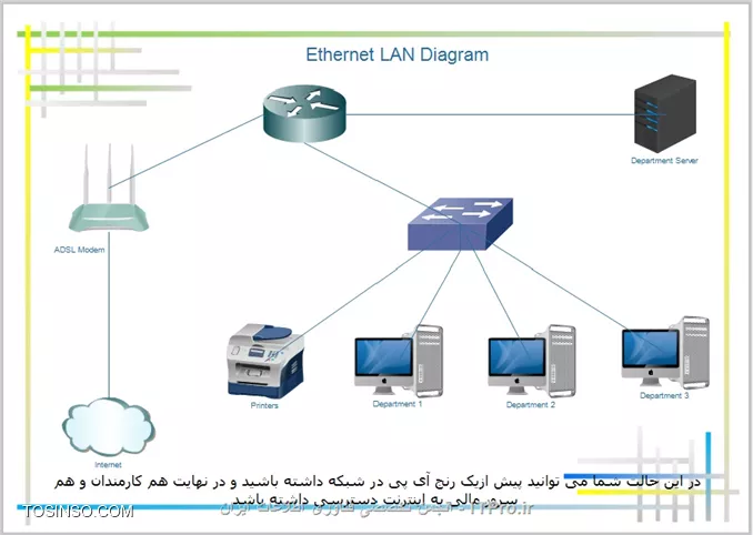

برنامه برای ترسیم topology
شبکه می توانید از Edraw Max
استفاده کنید
و در آن مشخصات دستگاه و توضیح ها را وارد کنید بصورتی که یک نفر وقتی نقشه شبکه شما ببینه سریع متوجه میشه که چه چیزی ها درشبکه وجود داره و به نحو با هم در اتصال می باشند
نمونه از ترسیم با این نرم افزار
استفاده کنید
