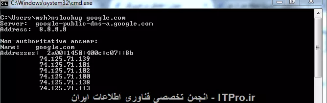

دوست من لطفا نتیجه nslookup رو در قالب عکس اینجا ارسال کنید

دوست من کامند رو به این صورت ارسال کنید دوست من کامند رو به این صورت ارسال کنید ||http://network.tosinso.com/files/get/57845369-27de-4689-9dfc-a9443e561f27||
