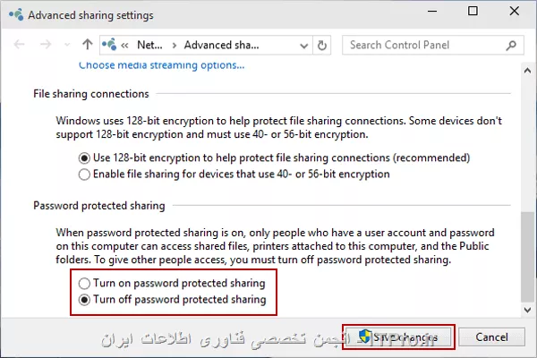

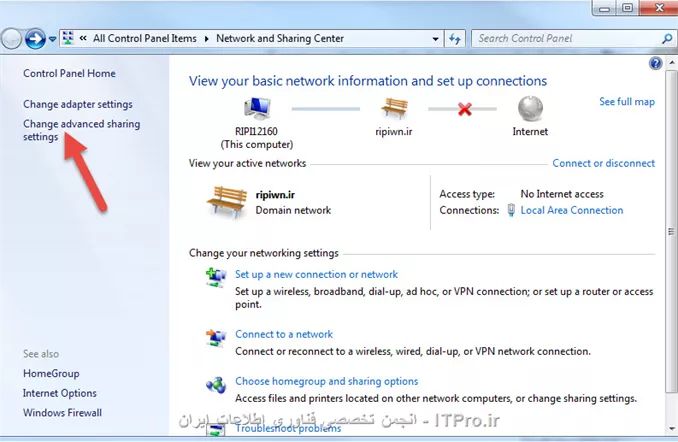

اگر میخواهید از سیستم های دیگه بتونید وارد سیستمتون شوید یک یوزر و پسورد روی سیستم خودتون تعریف کنید تا بتونید وارد شوید . اگر میخواهید برای سیستم های دیگه هم همینجوری باشه میتونید طبق تصویر زیر عمل کنید

البته به این محیط که وارد میشوید اگر 7 داشته باشید سه تا قسمت کلی میبینید home , public , private اگر 8 داشته باشید فقط public و private رو میبینید که نسبت به شبکه تون باید این تیکی که رو تصویر نشون دادم رو off کنید البته اگر نمیدونید شبکه تون چیه مهم نیست تمام Password Protected Sharing ها رو off کنید. اطلاعات بیشتر لینک زیر:

از ویندوز 7 به بعد برو به این آدرس
Control Panel\All Control Panel Items\Network and Sharing Center\Advanced sharing settings
بعد تو All Networks قسمت Password Protected Sharing رو بزاری رو Turn Off دیگه پسورد نمیخواد اگه بزاری رو ON پسورد میخواد
