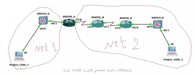

توپولوژی
دوستان بزرگوار با مشکلی مواجه شده ام. لطفا راهنمایی ام کنید
فرضیات زیر را در نظر بگیرید:
1- برای روترهای بالا از پیکربندی ospf استفاده شده است.
2- ping دستگاههای برای هر دو قسمت مشخص شده تا روتر A می آید. به عنوان مثال از کامپیوتر مشخص در NET 1 تا gate way می آید. ولی پورت سریال همین روتر را ندارد.
3- در net 2 ، پروسه ping تا روتر A می آید یعنی هم پورت سریال و هم پورت LAN روتر را دارد ، ولی دیوایس های موجود تا LAN مربوطه را ندارد.
حالا مشکل کار اینجاست چرا ترافیک از روی روتر A رد نمی شود؟

لطفا کانفیک های دقیقتری از RouterA رو بگین
مطمعن هستین که روی اون روتر ACL تعریف نشده؟!
پاسخ در 1394/08/28 توسط
روی طرف مقابل اینترفیس interface Serial2/0 مطمئن هستی که clock rate ست کردی؟
این دستور حذف کن encapsulation ppp
از router A باید Router m پینگ کنی بعد بری سراغ بقیه داستان

یه Sho Run از همه تجهیزات اینجا قرار بدید ببینیم چه کانفیگی زدید
با سلام و احترام خدمت دوستان
فایل مربوط به پیکربندی روتر A بپیوست قرار داده می شود.

باید کانفیگی را که بر روی Router A دادی رو اینجا قرار بدی تا بهتر بشه راهنمایی و عیب یابی کرد ..
