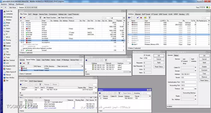

از همه تنظیماتی که توی روتر میکروتیک برای Radiusانجام دادید عکس بگیرید
پاسخ در 1394/08/30 توسط
تنظیماتت تا جایی که من دیدم درسته ولی ظاهرا تا این لحظه در بخش incomingدرخواستی برای ارسال به سمت ردیوس سرور نداشتی حالا شما در بخش ردیوس سرور جای آی پس wlan از ۱۲۷.۰.۰.۱ استفاده کن ببین حل میشه
