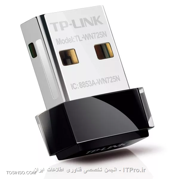

خب خیلی از گیم نت ها میان و کابل کشی شبکه رو انجام میدن و چون خودشون بلد نیستن هزینه زیادی برای راه اندازی اون پرداخت میکنن اما اگر میخواید با تجهیزات خیلی کم و ساده و تنها با چند کلیک دارای یک شبکه خوب بشید میتونید از روش زیر استفاده کنید:
اول کیس های کامپیوترتون رو اگر سفارش ندادی بهتره بگی روی اونها کارت شبکه وایرلس ببنده و اگر کیس هات امادن میتونی از کارت ای شبکه
اول کیس های کامپیوترتون رو اگر سفارش ندادی بهتره بگی روی اونها کارت شبکه وایرلس ببنده و اگر کیس هات امادن میتونی از کارت ای شبکه ||http://network.tosinso.com/files/get/c93b403f-e2d4-4819-9373-e53184dd991c||
پورتابل که به شبیه یه فلش مموری و بسیار کوچیکه استفاده کنی فکر کنم قیمت بالایی هم ندارن
به هر کیست یه دونه وصل کن بعد روی سیستم خودت برنامه MyPublicWiFi  رو نصب کن
بعد از اجرای برنامه محیطی خیلی ساده رو میبینی روی همون صفحه تیک internet sharing رو بردار و دکمه استارت برنامه رو بزن
حالا این برنامه میاد و با کارت شبکه وایر لست یه شبکه داخلی میسازه که تو باید بری توی کیس های دیگت و به این شبکه وصل شی خیلی ساده و راحت نه نیازی به ایپی دادن هست نه چیزی برنامه خودش به صورت خودکار به سیستم ها ip میده برای بدست اوردن ای پی هر سیستم میتونی بری دستور ipconfig رو توی کامند پرامپت اون سیستم بزنی تا ایپی اون سیستم رو بهت نشون بده
موفق باشی
یاعلی
