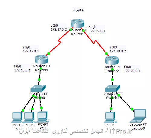

با سلام ، دو روتر مجزا دارم که هر کدام توسط یک سوییچ به تعدادی کامپیوتر متصل هستند و بین این دو روتر هیچ ارتباط مستقیمی وجود ندارد و تنها پل ارتباطی این دو روتر مخابرات میباشد که مابین این دو روتر قرار دارد
در روتر سمت راست و چپ هر نوع کانفیگی میتوان داشت ولی در روتر وسطی که برای مخابرات است فقط میتوانیم ip ست کنیم ، سوال بنده اینجاست که چگونه شبکه سمت راست میتواند شبکه سمت چپ را ping کند؟

میتونید نقشه از شبکتون و نحوه ارتباطات بین روترها ارائه بدید؟
پاسخ در 1394/08/30 توسط
برای روتر سمت راست:
S 172.16.0.016 [10] via 172.17.0.2
S 172.17.0.016 [10] via 172.19.0.1
C 172.19.0.016 is directly connected, Serial30
C 172.20.0.016 is directly connected, FastEthernet00
برای روتر سمت چپ:
C 172.16.0.016 is directly connected, FastEthernet00
C 172.17.0.016 is directly connected, Serial20
S 172.19.0.016 [10] via 172.17.0.2
S 172.20.0.016 [10] via 172.19.0.1
یعنی دقیقا همین دستورات رو هم تو روتر سمت راست و هم تو روتر سمت چپ بنویسم؟
اگر روتر 1 و روتر 2 پینگ همدیگرو دارن که باید بین این دو نقطه تانل بزنید
اگر این دو روتر پینگ همو ندارن این خط روت هارو توی روترها باید اضافه کنید.
router1
ip route 172.20.0.0 255.255.0.0 172.19.0.1
router2
ip route 172.16.0.0 255.255.0.0 172.17.0.2
روی روتر 3 هم باید خط روت بنویسید .مگر اینکه سرویس اینترانت و یا MPLS داشته باشید که نیاز به خط روت نیست.
