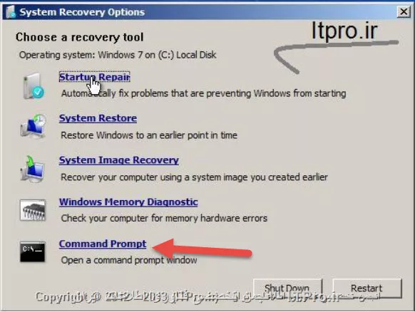

ضمناً میتونید cd ویندوز رو داخل سیستم قرار بدید و به مراحل نصب ویندوز برید سپس به پنجره install now که رسیدید اون پایین زده repair اونو بزنید سپس به تصویر زیر که رسیدید Command prompt رو انتخاب کنید
||http://hardware.tosinso.com/files/get/3c89b915-c8a9-4809-bed5-54382a79a504||
حالا میتونید دستور های زیر رو اجرا کنید البته اگر command prompt رو پیدا نکردید Shiift+F10 نیز کمکتون میکنه
sfc /scannow
chkdsk c: /f /r
