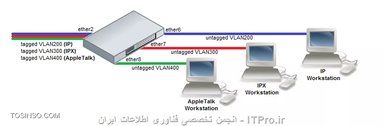

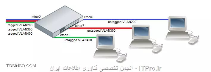

access کردن یعنی قرار دادن یک پورت در یک vlan که در روتر های سیسکو انجام می شود یعنی یک port فقط در یک vlan data می تواند باشد و یک vlan voice که فقط در سیسکو امکان پذیر هست

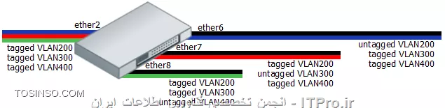

ولی در میکروتیک یک پورت می تواند در بیش از یک vlan قرار داده شود یک چیز مثل trunk در سیسکو
خوب اگر مخواهید یک پورت access کنید یعنی به یک کاربر نهایی اتصال بداید و فقط در یک vlan باشه می شود access میکروتیک
و اگر مخواهید یک پورت را ترانک کنید باید در بیش از یک vlan قرار بداید که می شود مفهوم ترانک سیسکو برای پیدا سازی ترانک بین سوئیچ سیسکو و روتر میکروتیک در سیسکو ما از subinterface استفاده می کردیم در میکروتیک از همین حالت هست از subvlaninterface استفاده می شود
ولی برای ارتباط دو سوئیچ میکروتیک و اتصال ترانک بین آنها پورت مشترک بین سوئیچ ها را در vlan های که داریم و یک brige قرار داد تا vlan های مختلف از اون پورت رد بشود و ارتباط بین vlan ها در سوئیچ مختلف براقرار باشه
