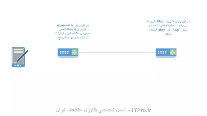

||http://tosinso.com/files/get/4224ffb3-eb54-44e5-b9d2-0331860f0bc7||
در عکس بالا میخوام ap به موبایلا اینترنت نده

سوال اینجاست شما چه جوری به کلاینت های داخلیتون اینترنت میدین مگه با nat این کارو انجام نمی دین ؟

دوست عزیز میشه بگید چند تا روتر دارید و ایا همه میکروتیکن ؟؟
پاسخ در 1394/09/05 توسط
البته nat برد های خودمو قطع کردم اما نشد اما حتما هست کانفیگی که اینترنت برد دومو قطع کنه
بله از همون اینترنت میگیره و هر دوتون میکروتیکه
نمیشه که به موبایلا ip دستی بدیم باید یه راکاری برای این که روتر دوم اینترنت شیر نکنه وجود داشته باشه
بله بزار اینطوری بگم که در روتر اصلی ما nat داریم که داره اینترنتو شیر میکنه خوب حالا این اینترنته با dhcp وارد ap من شده من میخوام اینترنتو از dhcp جدا کنه ap من و فقط ip بده به کلاینتها
مهندس مطلب اینجاست اون nat که روی روتر اصلی هست داره به چند تا ap که مال من نیست و باید اینترنت داشته باشه اینترنت میده من باید ap خودمو اینترنتشو قطع کنم

ap شما از همون ap اصلی داره اینترنت می گیره ؟ ap شما میکروتیک هست ؟

یک عدد روتر مرکزی دارم که روش nat و dhcp هست و سه تا ap دارم که اینترنت شیر میکننن از همین روتر و من خودم 11 تا ap metal دارم که اینا هم با روتر مرکزی در ارتباط هستن و دارن dhcp رو از اون میگیرن حالا سوال اینجاست که اینترنت این 11 تا metalo میخوایم ببندیم و باز از همون dhcp ip بدن به موبایلا

شما تنها کاری که باید انجام بدی بری اون NAT رو که نوشتی غیر فعال کنی چون وقتی NAT رو تعریف کنی طبق اون رنج ip که شما مشخص کردی به کاربران داخلی یا حتی خارجی اینترنت می ده اگه می خوای فقط ارتباط با LAN داشته باشند همون Dhcp که تعریف کردین کفایت می کنه . موفق باشید

شما میتونید تو dhcp تعزیف کنید که gateway به کلاینتا نده و یا میتونید dhcp و nat و اینا رو داشته باشید و اون ip هایی که میخواید به اینترنت دسترسی داشته باشن رو تو ی لیست جمع کنید و اجازه بدید بسته هاشون به بیرون از شبکه که همون اینترنت هستش برن و بقیه رو drop کنید

دوست عزیز میخوام ip بده و تو شبکه باشه اما اینترنت نداشته باشه
ببینید من اصلا در روتر دوم اصلا اینترنت نمیخوام اصلا نمیخوام بسته اینترنت که وارد ap شده به کاربران برسه مطلب اینجاست

ببین اینا اوردن این رنجو یازح دادن به روتر منتها اینطوریه که یه دستش دستی دادن به pc ها , و بقیه dhcp هست که از این dhcp خودشون سه تا یا چهار تا ap گذاشتن که داره به حوزه ریاست و اینا اینترنت شیر میکنه حالا من آوردم یازده تا ap metal گذاشتم که از همون رنج داره اینترنت میده البته کار اصلیم و چرایی اینکخ ap گذاشتم برای اینکه sip روی موبایل راه بندازم که فقط شبکه میخواد الان اینا میگن ما نمیخوایم رو اینا اینترنت باشه
