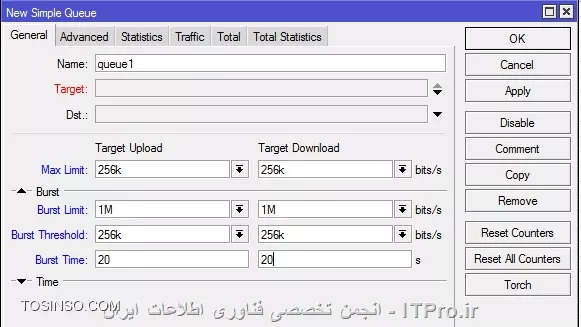

برای مثال اگر شبیه عکس زیر تنظیمات رو انجام بدین کاربر برای مدت 20 ثانیه سرعتش 1مگ هست و بعد از 20 ثانیه سرعتش به 256 کاهش پیدا میکنه

نه دوست من لطفا کامنت اشتباه ندین
این تنظیمات شما با فرمول میشه کاربر شما در 20 ثانیه گذشته اگه از 256k تجاوز نکرد تا 5 ثانیه سرعتش بشه 1M بعد دوباره برمیگرده پایین
فرمول
largest burst time=(burst thershold )*(burst time)/burst limit

با BURST میتونید تعیین کنید که اگر کاربر به میزان مثلا 10 ثانیه از تمام پهنای باندش استفاده نکرد به میزان 10 درصد به پهنای باندش اضافه بشه.
فکر نکنم بشه کم کرد
