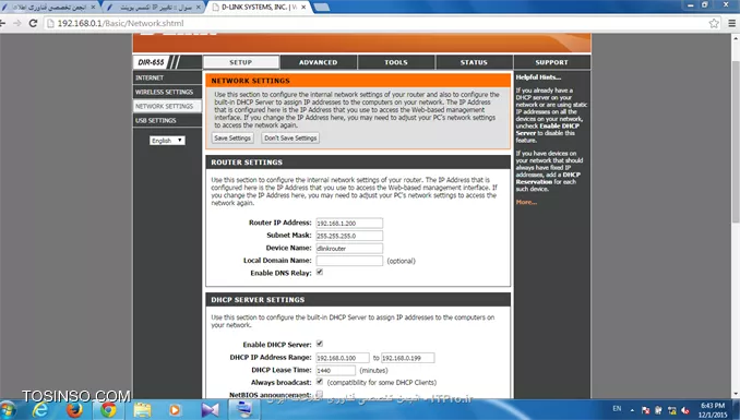

عرض پوزش که زیاد سوال میپرسم. تازه کارم و تاحالا Access Point کار نکرده بودم.
برای تغییر آدرس Access point من ا طریق زیر اقدام میکنم.درسته یا نه ؟
||http://network.tosinso.com/files/get/04524530-2dc7-4b97-b348-def124d34d57||
وقتی اینجوری تغییر میدم آدرس روتر رو دیگه تنظیمات رو Set نمیکنه.
||http://network.tosinso.com/files/get/15507287-24c9-4aea-8563-876fa6606102||
ممنون میشم راهنمایی کنید چون در این حالت که آدرس رو تغییر میدم دیگه اینترنت وصل نمیشه.
پاسخ در 1394/09/10 توسط
