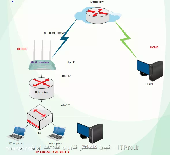

*با سلام خدمت دوستان عزیز
عزیزان من میخوام این سناریو رو یاد بگیرم منتهی چندتا سوال دارم که حالا چندتاشو میپرسم اگه نتونستم تیکه تیکه میپرسم که مطمئنم سوال خیلی از دوستانه و رفع میشه ایشالا
الان من آی پی مودم adsl رو باید چی بزارم تا توی میکروتیک eth1 رو که وصل کردم بهش اون آِ پی رو ادد کنم؟؟؟ خود مودم که به صورت فابریکی که تو مرورگر بهش وصل میشی 192.168.1.1 هست
بعد اینکه تو روتر eth2 رو باید چند بزارم؟
ip استاتیک اینترنت هم به عنوان مثال اینه ip : 98.93.119.50
اینو کجا باید بزنم تو روتر؟*

*خوب ip مودم adsl رو چی بزارم؟؟؟
gate way که میشه همین ip که برای مودمو میزارم روش یعنی ip که برای eth 1 است...*

*پس لازم نیست اون ای پی خود مودم که192.168.1.1 هست تو روتر وارد کنم؟؟
شما گفتی اتوماتیک آی پی 98.93.115.50 ست میشه تو روتر حالا اگه استاتیک نداشت چی؟*

اول باید log in کنید ether هایی که قراره کلاینت ها بهش وصل بشن رو ip دهی کنید و gate way رو ip روتر بزارید
پورتی که قراره به مودم وصل بشه ip مودم رو روش میزاریم و فکر میکنم gate way رو اون ip استاتیک نت بزارید.

*ممنون ولی منکه نفهمیدم..
من تو این سناریو مودم رو گذاشتم تو حالت bridge
ولی باید یه ip خودم ست کنم دیگه تو روتر....برای ether1 خودش که اتوماتیک ip نمیزنه ..ip...address...add*??

با سلام دوست عزیز شما برای اینکه سیستم ها اینترنت داشت و شما از خونه بتونی به شبکه وصل بشی
دو تا راه حل داری
1- کانکشن اینترتنت رو بسازین مودمتون خودش ای پی استاتیک میگیره
سپس ای پی اترنت 2 رو میذارین 192.168.1.254 و Gatwaye اترنت 2 رو بذارین 192.168.1.1(ای پی مودم )
تا اینجا شما فقط ping ای پی استاتیک روی مودم داری یعنی پاسخ شمارو مودم میده
برای اینکه کثلا ریموت بزنین به یک سرور در شبکه داخلی به عنوان مثال به 192.168.1.2 شما باید تنظیمات dmz رو روی مودم انجام بدین
2- مودم رو حالت بریج باشه و کانکشن اینترنت رو روی همون پورتی که به مودم وصل بسازین و بعد به پورتی که به سوئیچ وصل ای پی بدین و اون ای پی رو باید getwaye سیستم ها بذارین

خب شما بیا اول مودم رو بزار به حالت bridge و بعد در داخل روتر یه اینترفیس PPPoE Client بساز و از طریق این اینترنت رو بکش داخل میکروتیک و با این کار اتوماتیک آی پی 98.93.115.50 ست میشه به داخل روتر
بعد پورت 2 میکروتیک که وصل شده به شبکه داخلی اون ای پی رو ست میکنه که برای شبکه داخلی هست مثلا 172.20.1.1 که اینم میشه GW شبکه داخلی و اینترنت رو هم از طریق پورت 2 میدی به شبکه local
پاسخ در 1394/09/11 توسط

ببین دوست عزی شما دوتا راه داری که اینترنت رو بدی به داخل روتر میکروتیک:
1) موردم adsl رو به صورت معمول کانفیگ بکنی و dhcp سرور هم براش فعال باشه (تا اینجا فک نکنم موردی داشته باشی) حالا وقتی پورت 1 میکروتیک وصل هست به مودم میای روی روتر از مسیر ip > dhcp client یه رول بر روی پورت 1 اد میکنی و روتر میره از مودم ip میگیره در همون رنج 192.168.1.0 و اینترنت میاد داخل روتر و ip public هم بر روی مودم هست در این حالت
2) بجای اینکه کارهات در دو دستگاه انجام بدی میای مودم رو میزاری تو حالت bridge و تمام یعنی یه پل بین روتر و isp بعد میای یه اینترفیس pppoe client ایجاد میکنی و همان username / password که در کانفیگ مودم استفاده میکردی اینجا هم استفاده میکنی و به isp کانکت میشی و اون ip public هم میشه ip این اینترفیس pppoe client یعنی اتوماتیک ست میشه
و در این حالت مودم هیچی نداره
اما جواب دوم اگه هم ip public نداشته باشی هر بار این ip برات تغییر خواهد کرد و هیچ موردی در کانفیگ برات پیش نمیاد
