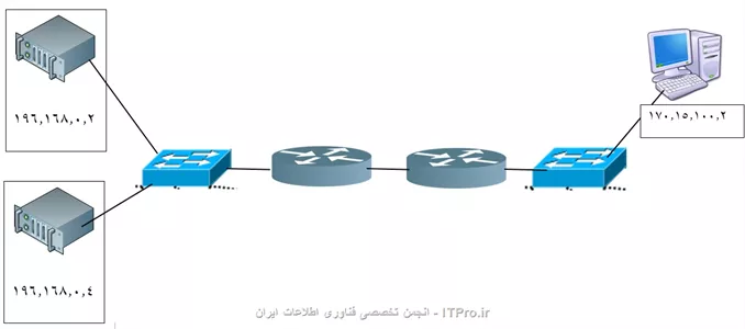

سلام به همه دوستان ، شبکه زیر رو در نظر بگیرین. آی پی 170.15.100.2 شهرستانه. که از طریق MPLS با سرورها ارتباط دارن ،شهرستان پینگ همه سرورها رو داره به جز سرور 196.168.0.4 یعنی :
Reply from 196.168.0.2: bytes=32 time=2ms TTL=128
Reply from 196.168.0.10: bytes=32 time=2ms TTL=128
Reply from 196.168.0.20: bytes=32 time=2ms TTL=128
ولی پینگ 196.168.0.4 رو از شهرستان ندارم (نکته جالب اینکه روی همین سرور 192.168.0.4 پینگ شهرستان رو دارم یعنی پینگ 170.15.100.2 ولی برعکس رو ندارم) فایروال رو هم بسته ام. مرکز با این سرور ارتباط دارن و مشکلی نیست (آی پی هایی با آدرس شبکه 196.168.0)ولی شعب وصل نمی شن.برای اطمیان روی این سرور add rout هم نوشتم. درست می شه بعد از چند دقیقه دوباره قطع می شه. آی پی شو عوض می کنم درست می شه بعد از چند دقیقه دوباره قطع می شه.

من پیشنهاد میدم یه شمایی کلی از اون چیزی که دارید و شبکه باهاشون در ارتباط هست به همرا کانفیگ بهتر خواهد شد برای دادن جواب

خب با اینکه کانفیگ روترها در وسط رو نگفتین من یه پیشنها دارم که شما سمت روتر شهرستان این خط روت رو اضافه کنید ببینید درست میشه یا نه
ip route 0.0.0.0 0.0.0.0 'ip addrees next router
هر چند این دیفالت هست هاا ولی تستش ضرر نداره
کانفیگ روت های رو که زدید هم بگید بهتر میشه کمک کرد

یعنی از سمت IP: 192.168.0.4 و IP: 192.168.0.2 با IP: 170.15.100.2 ارتباط دارن و موردی نیست
ولی از سمت IP: 170.15.10.2 با IP: 192.168.0.2 ارتباط دارد ولی با IP: 192.168.0.4 ارتباط ندارد
درسته ؟

این روت رو تنظیم کردم برای اتضال به مودم ADSL که شهرستان اگه آدرس های شبکه رو نخواست بره سمت مودم ADSL
