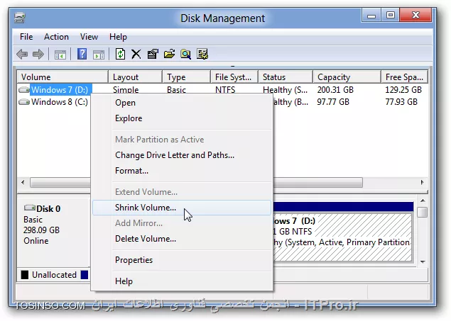

ITPRO ی عزیز اینکه میگید Allocate شده یعنی اینکه هارد دیسک شما الان درست هست و داره کار می کنه و اطلاعات هم روش هست فقط همش رفته داخل یک پارتیشن قرار گرفته ، این برداشت من از سئوال شما هست ، برای اینکار نیازی به هیچ ابزار جانبی ندارید کافیه در کنسول مدیریتی Disk Management ویندوز وارد بشید و روی پارتیشنی که هارد دیسک شما ایجاد کرده و یک عدد هست و قاعدتا همون Allocate کرده همه فضای دیسک رو راست کلیک و گزینه Shrink رو بزنید و خود سیستم آنالیز می کنه و فضای لازمی که می تونه از این فضا جدا کنه رو به شما در قالب UnAllocated Space در اختیار میگذاره مشابه تصویر زیر :
پارتیشن بندی ویندوز
اینجوری به هیچ عنوان اطلاعاتی که روی پارتیشن فعلی شما هست از بین نمیره و یک درایو جدید هم می تونید ایجاد کنید ، اگر سناریو درست نیست ممنون میشم توضیحاتتون رو بیشتر کنید. ITPRO باشید و به دیگران هم توصیه کنید ITPRO باشند
