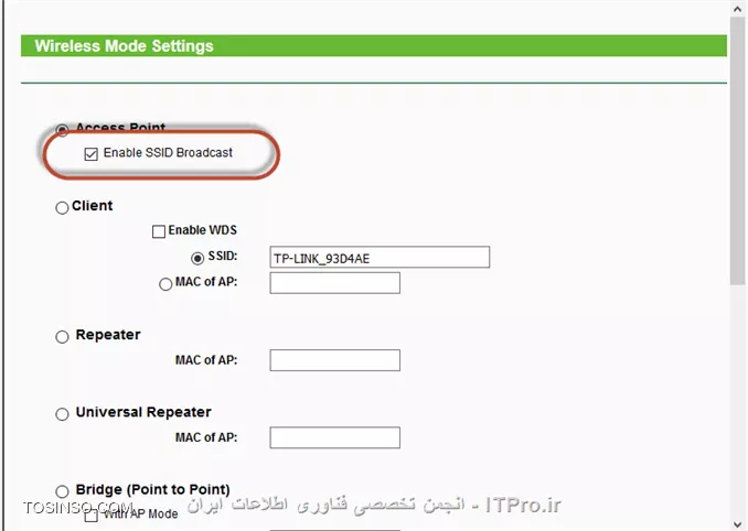

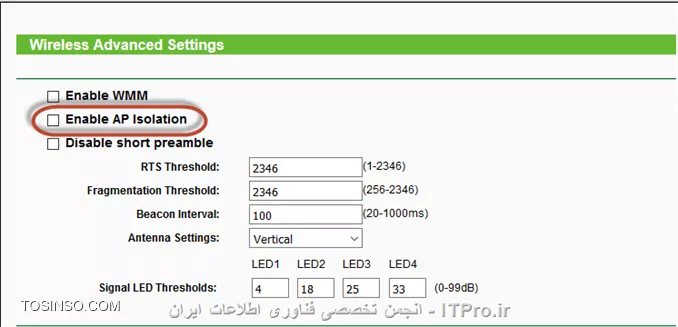

سوال درباره این 2 تا گزینه داخل اکسس پوینت های 5210 TP-link
سلام خسته نباشید
میخواستم کاربرد و کارایی این دو تا اصطلاح ک توی عکس مشخص کردم رو بدونم
مرسی از دوستان

وقتی که بخوایم کلاینت ها فقط با AP در ارتباط باشن و باهم ارتباطی نداشته باشن

فقط میدونم گزینه ی دومی Enable AP داخل مودم اگه تیکشو بزنی نمیزاره سیستمات شبکه بشن !

خانم فاطمه این آپشن Enable AP Isolation چه وقت به کار میاد ؟

9
در مورد گزینه ی اول وقتی شما وارد محلی میشید که دارای اینترنت بی سیم هست با سیستم خودتون میتونید اسم اون شبکه ی بی سیم رو ببینید در واقع این اسم همون SSID هست که AP برای شما Broadcast میکنه.
گزینه ی دوم برای وقتی هست که بخواید در ارتصال کلاینت ها(به AP) فقط بتونن با AP در ارتباط باشند و کلاینت ها باهم ارتباطی نداشته باشند.
