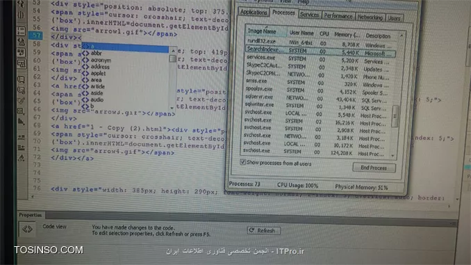

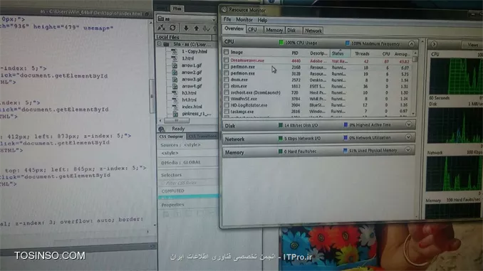

با سلام و خسته نباشید ، دوستان یه مشکلی هست کلافم کرده ، وقتی نرم افزار dreamweaver رو اجرا میکنم استفاده از cpu حدودا میشه 30 درصد ولی وقتی یه پروژه رو باز میکنم و یه کدی رو مینویسم ، مقدار استفده میشه 100 درصد و سیستم هنگ میکنه ، به نظر شما مشکل از چیه؟ راهکار چیه؟

ITPRO ی عزیز ، اینکه فقط یک نرم افزار باعث میشه سیستم هنگ بکنه احتمال زیادی داره که مشکل از خود اون نرم افزار باشه ، کاری که باید بکنید این هست که اولا آخرین نسخه نرم افزار مورد نظر رو تهیه و نصب و بروز رسانی کنید ، دوما باید سیستم رو حتما بروز رسانی کنید و آخرین Update های ویندوز رو دریافت کنید ، نرم افزار Ccleaner رو نصب کنید و بگذارید همه سیستم رو تمیز کنه ، دستور زیر رو بزنید و بزارید سیستم رو اسکن کنه :
sfc /scannow
در نهایت کاری که دوستان گفتن پیشنهاد خوبیه یکبار پروفایلتون رو حذف کنید و وارد سیستم بشید و مجددا تست کنید امیدوارم مشکل حل بشه . ITPRO باشید

همین مشکل را من با bbflashback داشتم و تا موقعی که از خود پشتیبانی نرم افزار کمک گرفتم تا مشکل رو حل کنم مقدار cpu رو برای نرم افزار کمتر در نظر میگرفتم تا مشکلی ایجاد نشه و هنگ نکنه سیستم ام
شما میتونید تو taskmanager روی نرم افزار مورد نظر راست کلیک کنید و go to details را بزنید و بعد در details روی همان نرم افزار راست کلیک کنید و گزینه set affinity را بزنید بعد مقدار cpu ای که لازم دارید را با تیک زدن تعداد هسته های cpu به آن بدهید با این کار نرم افزار نمیتواند از کل هسته های cpu استفاده کند برای همین دیگر cpu usage بالا نمیرود .
ولی خوب اول پیشنهاد میکنم راه کار جناب fsbyange را تست کنید و به عنوان راهکار نهایی سراغ این کار بیاید چون بلاخره که باید درست بشه

یه بار پروفایل یوزر ویندوزی که باهاش لاگین کردی رو پاک کن دروست میشه اگه با پیغام temporary profile مواجه شدی برو تو regedit
HKEYLOCALMACHINE\SOFTWARE\Microsoft\Windows NT\CurrentVersion\ProfileList
اون SID که آخرش bak. داره رو پاک کن
مثلا : S-1-5-21-1052658364-3567267994-3403106736-1290.bak
