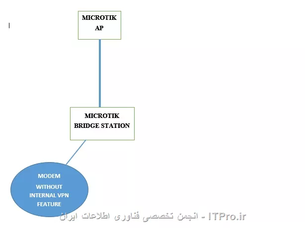

||http://network.tosinso.com/files/get/d041b5bb-2424-4778-bc43-47b8123766a0||
 منظور من از VPN داخلی اینه که داخل میکروتیک VPN بسازم که دیگه لازم نباشه تمام دستگا های که از طریق مودم وایرلس وصل میشن VPN بسازند.

سوالتون رو من یکی متوجه نشدم کامل که منظور از vpn داخلی چی هست
و اینکه یه شمایی کلی هم بکشید بهتر هست

خب شما بین ap و station یک لینک وایرلس هست که شبکه از سمت ap میاد به سمت station و بعد میخوای این شبکه رو با مودم وایرلس از طریق وایرلس بدی به سمت کاربران درسته ؟؟
اگر درسته این وسط vpn نقشش چیه ؟؟؟
پاسخ در 1394/09/15 توسط
