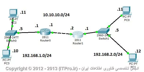

شبکه ای به شکل عکس ضمیمه شده وجود داره ، میخوام 2 طرف شبکه که توی 2 رنج متفاوت هستن رو به هم ارتباط بدم (بدون استفاده از پروتکل مسیر یابی و فقط با Static Route) روی سوییچ ها IP قرار داده شده و Default gateway اونها هم به روتر مجاورشون set شده و gateway سیستم ها هم ip سوییچ ها استمشکل اینجاست که روتر سمت چپ میتونه سیستم ها و سوییچ سمت چپ رو پینگ کنه ولی سیستم های سمت چپ نمیتونن روتر رو پینگ کنن این مسئله واسه تیکه راست هم هست! و قسمت چپ و راست با هم ارتباطی ندارند!

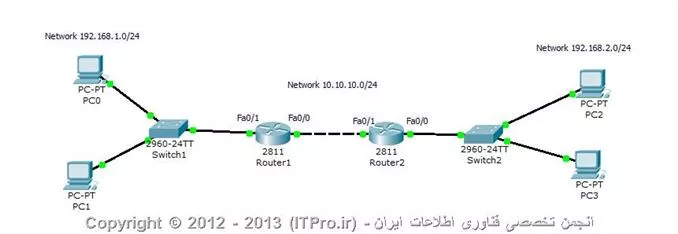

من سناریوتون و انجام دادم مشکل خاصی نداشت فقط اینکه فکر میکنم مشکل شما ip ست کردن روی سوئیچ هست. سوئیچ 2960 لایه دویی کار میکنه و نیازی به ست کردن ip نداره.
سناریو رو با کانفیگش واست میذارم
||http://www.tosinso.com/files/get/356280e2-cb38-4660-8048-7f2f0917b485||

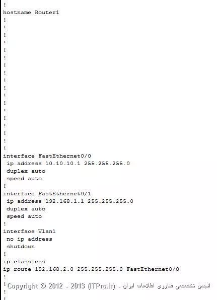

Router1:
<c#>
||http://www.tosinso.com/files/get/89adafe1-912d-466d-b54e-155b241fcf9a||

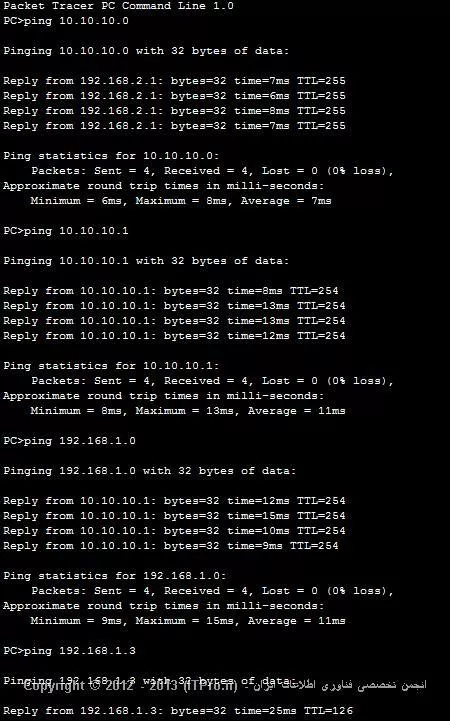

اینم از pingهاشون:
||http://www.tosinso.com/files/get/e19e51cf-f78e-4c35-a821-0f6b242b92dc||

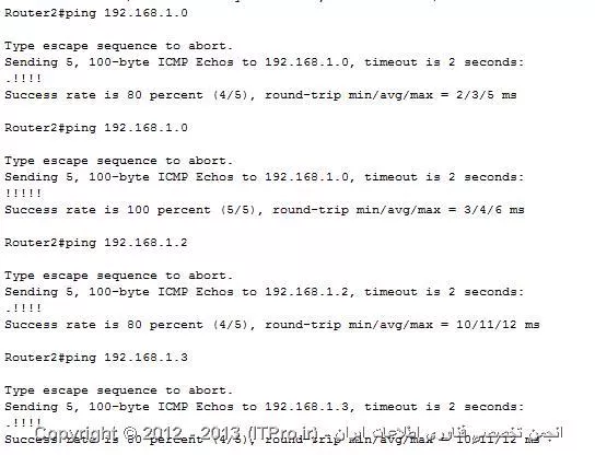

و در روتر 2:
||http://www.tosinso.com/files/get/ab550175-a0e2-4632-a471-6e47fa0960ce||

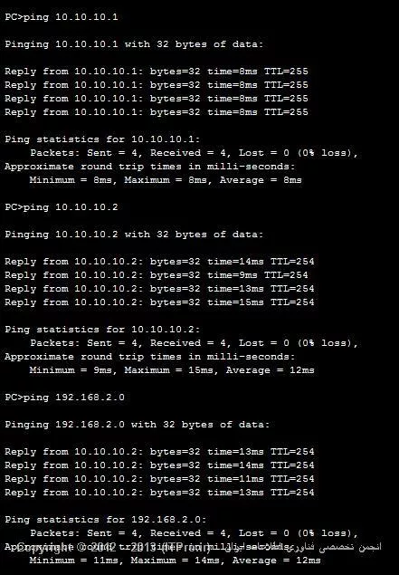

از سیستم ها:
<c#>
pc0
<c#>
||http://www.tosinso.com/files/get/f65de2d7-cbfb-4aba-8a7f-2c7b42849800||

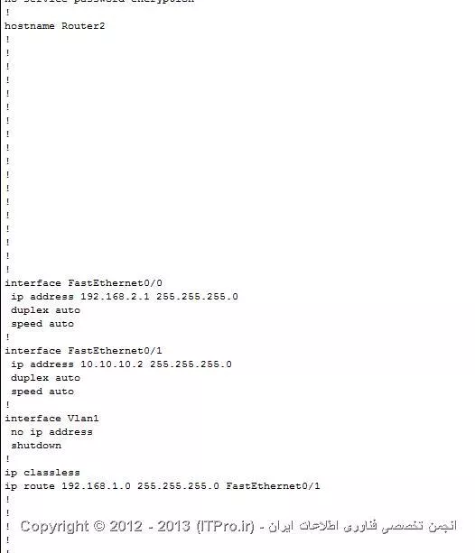

Router1:

Router2
<c#>
||http://www.tosinso.com/files/get/e8f96fca-f08a-4026-bdb0-1c99d16134b2||
اینم از pingهاشون:

Router2

سلام مشکل شما تو اینه که default gateway سیستماتو IP سوئیچ گذاشتی چون که سوئیچ یه device لایه دویی هستش .
اگر روی سوئیچ آیپی میذارن بیشتر واسه Telnet و ssh و مانیتورینگ است Default gateway سیستماتو بذار آیپیFastEthernet0/0 routersموفق باشید .
