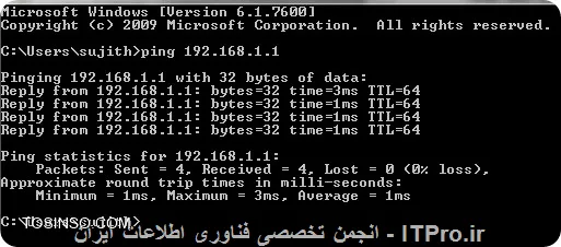

آی پی 192.168.1.2 رو به کارت شبکه سیستمت بده : برای این منظور دستور ncpa.cpl رو در RUN وارد کن و روی Local Area Connection راست کلیک کن و Propertice رو بزن و قسمت tcp/ip version 4 رو دابل کلیک کن و آی پی 192.168.1.2 رو وارد کن سپس subnet mask خودش پر میشه و OK کن.
در CMD دستور ping 192.168.1.1 رو وارد کنید مطابق تصویر زیر پیام reply میده این یعنی شما به مودم وصل شدید

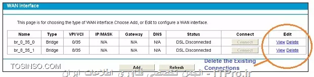

از قسمت Network گزینه WAN Settingsرو انتخاب کنید و مطابق تصویر زیر Delete رو انتخاب کنید
||http://hardware.tosinso.com/files/get/be12c354-c729-4358-9fcb-61aa83d934ca||
پس از Delete کردم همون پایین گزینه Add داره اونو بزنید و گزینه های مورد نظر رو تنظیم کنید

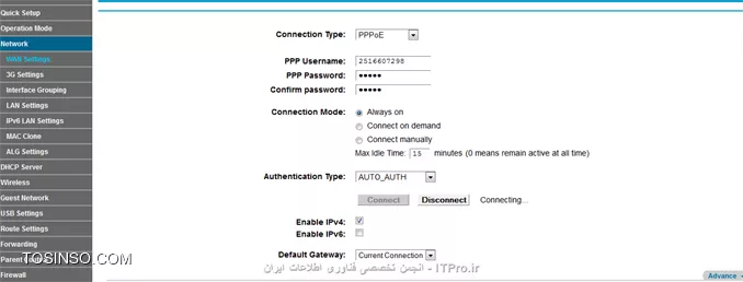

سپس Wan Connection Type رو روی PPPOE قرار بدید سپس pppoe user و pppoe Password رو اون چیزی تایپ کنید که شرکت ارائه دهنده اینترنتتون بهتون میده مابقی موارد اختیاری و نیازی به تغییرشون نیست مهم همین بود پس از این کار مودم رو از قسمت System Tools و انتخاب گزینه Reboot کنید تا در مرحله بعد سراغ وایرلس بریم
||http://hardware.tosinso.com/files/get/e8a7c740-8d9c-49f7-8a6f-d29024ace81a||

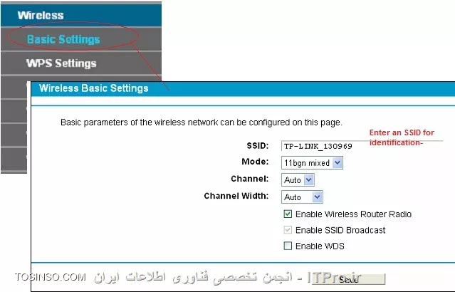

مجدد از همون طریق مرورگر وارد مودم میشیم و از قسمت Wireless  گزینه Basic Setting رو بزنید
||Wireless ::http://hardware.tosinso.com/files/get/ad99f94c-abd5-40c1-a5f9-4d2fbc2da4f1||
SSID همون نامی هست که برای وای فای تایین میشه میتونه هر نامی باشه  مطابق تصویر جلو برید سپس از همون منو گزینه Wireless Security زو انتخاب کنید این گزینه مخصوص پسورد وایرلس شما هست و امنیت شما رو برقرار میکنه

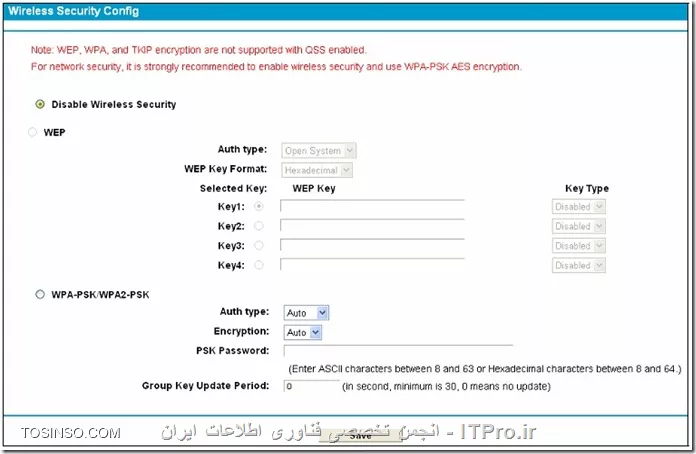

در حالت عادی Disable Wireless Security تیک خورده اونو به حالت WPA-PSK/WPA2-PSK یعنی دوتا پایین تر تغییر بدید سپس از قسمت PSK password وایرلستون رو پسورد دار کنید .
||http://hardware.tosinso.com/files/get/ce8edac2-87d8-44e3-863f-390a15641591||
موفق باشید.
Wireless
||http://hardware.tosinso.com/files/get/8472cdf4-20db-49f5-b80f-6987b0577129||
آی پی مودم شما همونطور که در تصویر پیدا هست 192.168.1.1 هست برای اینکه به مودم وصل شید مرورگرتون رو باز کنید و همین آدرس زیر رو وارد کنید

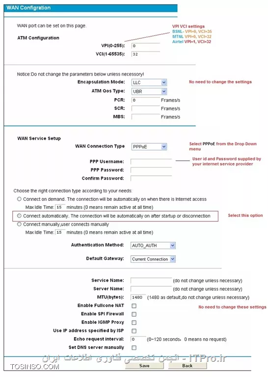

||http://hardware.tosinso.com/files/get/96b6e90b-d30b-4e88-ae52-f64203715a92||
VPI و VCI معمولاً به ترتیب 0 و 35 هستند البته بهتره از اونجایی که اینترنت خریدید بپرسید چون ممکنه فرق داشته باشه ولی معمولاً 0 و 35 هست
موفق باشید.
موفق باشید.

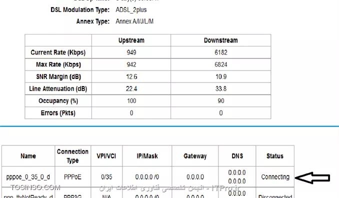

خوب بلااخره تنظیمات انجام شد چراغ adsl روشن میشه ولی چراغ کنار اون(led که شبیه کره رمین هست جالبه توی manual ش این چراغ رو معرفی نکرده بود) خاموشه ولی هنوز نمیتونم به اینترنت متصل بشم
||http://hardware.tosinso.com/files/get/4e4bd489-3c9a-43af-b26c-1ef8f1a13393||
و طبق عکس کانکشن رو دایما در حال  connecting هست و اینترنت همچنان ......
پاسخ در 1394/09/24 توسط
میدونی الان مشکل اصلیم اینه که چرا چراغ adsl روشن نمی شه به نظرتون از خطه و یا از مودم؟چون من با مودم کابلی به راحتی به اینترنت وصل میشم و لی با این وایرلس نمی تونم وصل بشم .پشتیبان مخابرات گفت شاید مودمت مشکل داشته باشه
