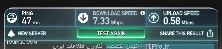

من اینترنت2mbps مخابرات دارم

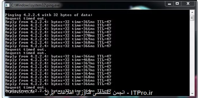

من با دستور ping 4.2.2.4 -t انجام میدم 270 ms هست ولی وقتی از سایتhttp://www.speedtest.net/پینگ میگیرم47ms هست . چرا اعداد و ارقام باهم فرق می کنند؟
وقتی تست سرعت گرفتم . سرعت دانلود7.58mbps و سرعت آپلودم0.59mbpsهست . چطور ممکنه اینترنتم2مگ باشه و سرعت دانلودم 7.58باشد؟؟
الان در سرعت 7.58عدد بعد ممیز (.58 ) کیلو بایت خوانده میشه؟؟

دوستان اگر سرعت دانلودم7.56مگابیت بود و اینترنت 2مگ دارم. اون وقت 7.56تقسیم بر8کنم تا سرعت دانلودم به دست بیاد؟

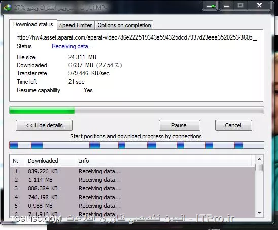

الان سرعت دانلودتون با IDM چنده؟!

ساعت17تا18
کدام پینگ درسته؟؟چطور ممکنه اینترنتم2مگ باشه و سرعت دانلودم...؟
الان در سرعت دانلود7.33عدد بعد ممیز (33 ) کیلو بایت خوانده میشه؟؟

موقعیت 4.2.2.4 با موقیعت اون سایت فرق میکنه و بخاطر همینه زمان ها با هم متفاوت هستن.
احتمالا مخابرات براتون burst ست کرده و یک لحظه سرعتتون رفته بالا.
با اینترنت دانلود منیجر یه فایل دانلود کنید ببیند چقدره سرعتتون

با سلام خدمتتون، پینگ در هر آی پی آدرس یا هر آی پی سروری متفاوت هست، همه اینا از نت شما گرفته میشه، اما شما در پینگ آدرس سرور رو خودتون میزنید اما در اسپید تست نزدیک ترین سرور رو که برای تست سرعت انتخاب میکنه رو به شما نشون میده.
در مورد سرعت اگر میتونید اسکرین شاتی از اون رو بفرستید تا دقیق تر بتونیم توضیح بدیم اشکال کار و یا مفهوم دانلودو سرعت در کجاست
اکثرا isp ها در سرویسهای حجمی پورت رو باز میزارن برای کاربرا، شما 256 گرفتید اما سرعت 1.5Mbs برای شما به نمایش داده میشه، اما از مخابرات این کار بعیده تا به حال ندیدم
سرعت دانلود شما با نت 2M باید سرعتی معادل 256Kb باشه

همونطور هم که دوستان اشاره کردن این موضوع بستگی به خیلی فاکتورها از قبیل روترهای مخابرات، میزان فاصله جغرافیایی شما و غیره داره. ممکنه سایتی که از توی اینترنت میخاین باهاش یه آی پی رو پینگ بدین، به لحاظ جغرافیایی و عوامل دیگه نزدیک باشه به سرور سایت پینگ شونده و از این قبیل موارد. یه مثال میزنم که بهتر متوجه بشین.
فرض کنید یکی از کارمندان گوگل توی خود شرکت گوگل نشسته و با سرعت 64kbps داره گوگل رو پینگ میده و پاسخی که دریافت میکنه 1 میلی ثانیه هست. اما یه نفر توی ایران با سرعت 10مگابیت بر ثانیه گوگل رو پینگ میده اما پاسخ دریافتی 234 میلی ثانیه هست. پس این نشون میده اگرچه به ظاهر سرعت این فرد در ایران خیلی بالاتر از کارمند گوگل هست، اما به لحاظ جغرافیایی چون اون کارمند توی خود گوگل پینگ داره میکنه سرور رو در نتیجه پاسخ سریع تری میگیره. پس به عوامل دیگه هم بستگی داره و صرف اینکه شما سرعتت بالا باشه دلیل نمیشه پاسخی هم که میگیری بر حسب میلی ثانیه زمانش پایین باشه

تست دانلود باید از سایت های معتبر گرفته شود و برای این امر شما می توانید از سایت های :
php.net
kernel.org
استفاده کنید.حتما دقت داشته باشید که از فیلتر شکن استفاده ننمایید و از IDM استفاده کنید و تمامی صفحات غیر از صفحه ای که دانلود انجام می دهید بسته باشد
سرعت دانلود شما با نت 2M باید سرعتی معادل 256Kb باشه حالا یکم بالا پایین!

دوستان یه سایت معرفی کنند تا سرعت دانلودم با دانلود منیجر امتحان کنم
