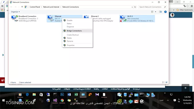

کامپیوتری که قصد انجام به اشتراک گذاری رو روش دارید باید یک کارت وایرلس و یک Nic داشته باشه
وقتی به مودمتون با کارت وایرلس وصل شدید به network and sharing center برید و در قسمت change adapter seting
کارت وایرلس و Nic رو انتخاب و با راست کلیک روی کارت وایرلس اونهارو bridge کنید. به این شکل خروجی Nic شما اینترنت خواهد بود
bridge

ITPRO های عزیز من فکر می کنم منظور ایشون همون مودم ADSL باشه که با پورت USB به سیستم متصل شده ، یا اینکه یک مودم 3G یا 4G هست که به سیستم وصل شده ، در هر صورت در ماهیت اصلی سرویس هیچ تفاوتی ایجاد نمی کنه ، این دوستموم اشاره نکرده که روی ویندوز کلاینت اینکار رو میخاد انجام بده یا روی ویندوز سرور ، بنابراین ما ساده در نظر می گیریم و روی کلاینت این اشتراک اینترنت رو در نظر می گیریم ، شما دوست عزیز روی کارت شبکه ای که USB هست و اینترنت داره راست کلیک کنید و از قسمت Sharing گزینه Allow Other Network Users رو فعال کنید و از قسمت پایینش هم بگید که میخاین به کدوم شبکه اینترنت بدید ، دیگه نیازی نیست روی کلاینت ها IP ست کنید بصورت خودکار همه اینکارها انجام میشه ، در صورتیکه غیر از این هست لطفا توضیحاتتون رو هم بیشتر کنید. ITPRO باشید
