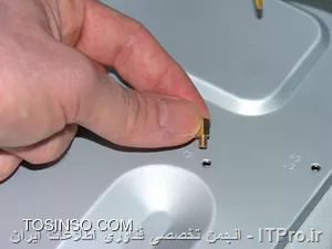

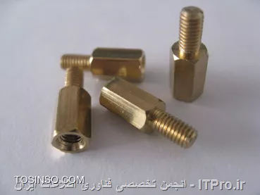

یه سری پیچ های برنجی هستند که مابین بدنه کیس و مادربورد قرار میگیرن یعنی مادر بورد شما روی اونا پیچ میشن کل مادر بورد رو باز کنید پیچ های برنجی رو چک کنید بعدش مجدد با کمال احترام مادر بورد رو پیچ کنید به همون پیچ ها و هیچ سیمی رو به خال خودش تو مادربورد رهاد نکنید.

||http://hardware.tosinso.com/files/get/5454ce59-d9ad-4874-a97e-24076fc987b3||
||http://hardware.tosinso.com/files/get/5fa57980-1bf0-47b2-922a-5ac7a945534f||
