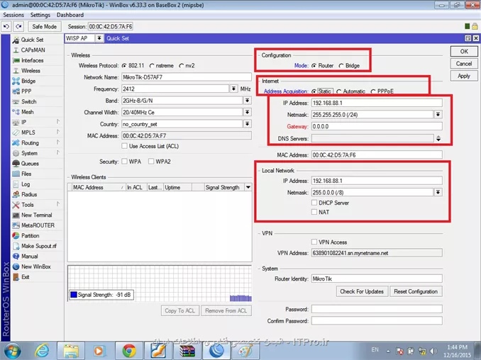

مشکلمم توی کوئیک ست هست تصویر رو هم برای درک بهتر قرار دادم و نقطه هایی که مد نظر بود رو قرمز کردم که راهنمایی بفرمایید.
تصویر
سوال آخر هم اینه که وقتی ip رو به صورت 192.168.100.1//24 میزنیم 24 آخر برای چی هست؟شاید خنده دار باشه اما دوس داشتم بدونم.تشکر از زحمات شما.

1-برای دسترسی به میکروتیک از طریق 192.168.88.1 اولا باید شما این ای پی بر روی میکروتیک ست کرده باشید دوما یک آی پی از همین رنج بر روی سیستم خودتون ت کنید تا بتونید ارتباط برقرار بکنید.
2- تعداد 200 تا زیاد نیست که شما رنج 172.16.0.0/16 ست کنید برای تمام کاربران
3- بهتره از این منو برای کانفیگ استفاده نکنید و خودتون برید تو منو مربوطه و کانفیگ مورد نظر بزنید.
4- برای رنج 192.168.100.1/24 اون عدد 24 نشان دهنده سابنت مسک این رنج هستش.
بهتون توصیه میکنم برای هسته هات اسپات برای 200 تا کاربر از این مدل استفاده نکنید چون برای کار دیگه ساخته شده

منو سمت چپ ip بعد address
وقتی وارد شدید علامت + بزنید و آی پی 192.168.88.1/24 کامل وارد کنید.بعد interface انتخاب کنید.
بعد رو سیستم خودتونم مثلا ای پی 192.168.88.10/24 ست کنید.حالا دیگه میتونید وصل بشید
