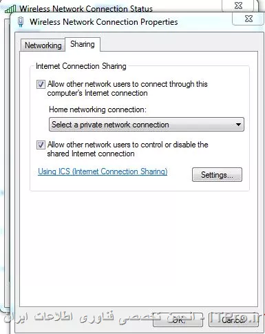

پاسخ در 1394/09/26 توسط
||http://network.tosinso.com/files/get/29d4d720-c22e-4305-b088-d1818788ff46||
