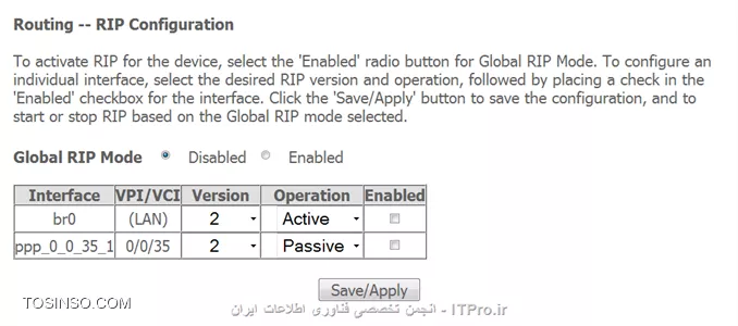

Global RIP Mode در تنظیمات مودم چیست ؟
درود بر همگی
Global RIP Mode در تنظیمات مودم چیست؟
درود بر همگی
||http://tosinso.com/files/get/86116500-93bb-4850-9970-55f497f2015b||
پرسیده شده در 1394/10/04 توسط
ITPRO ی عزیز ، اگر در شبکه شما روترهایی وجود داره که فرآیند مسیریابی رو انجام میده ، شما می تونید با فعال کردن این گزینه قابلیت مسیریابی با استفاده از پروتکل RIP رو براش فعال کنید ، در واقع شما با زدن این تیک این قابلیت رو به مودم یا بهتر بگیم روتر میدین که بتونه Routing Table خودش رو در اختیار سایر روترهای شبکه بگذاره ، اگر از فرآیند های مسیریابی و پروتکل های مسیریابی در شبکه استفاده نمی کنید این گزینه برای شما کاربردی نداره ، پیشنهاد می کنم مطلب زیر در خصوص RIP رو مطالعه کنید :
