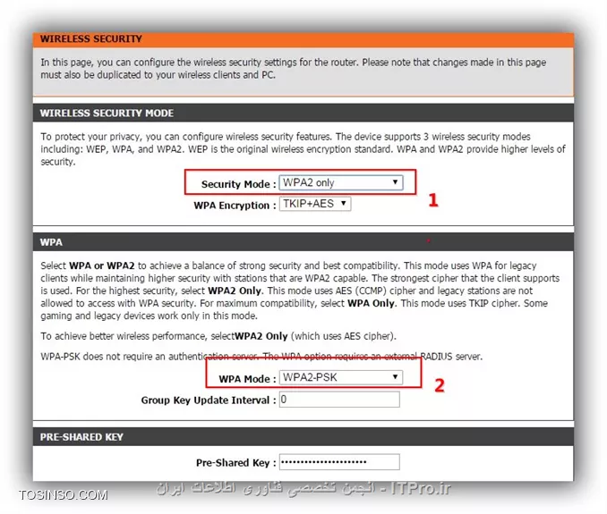

اتفاقا" مودم من همینه . شما اول از همه اونو factory default کن. بعد مجدد کانفیگش کن . اگه همچنان مشکل داشتی ( یعنی اون چراغ اینترنتت رو شن نمیشد ) احتمالش هست مشکل از خط تلفون داخلیتون باشه . خود خط نه ها ، سیم کشیش. چون اینجور موقعها ادم باید همه چیز رو بررسی کنه.

برای سوال دوم ، شما تنظیماتشو از اول انجام بده یعنی اول فکتوری دیفالت کن بعد بیا سراغ تنظیمات وای فای

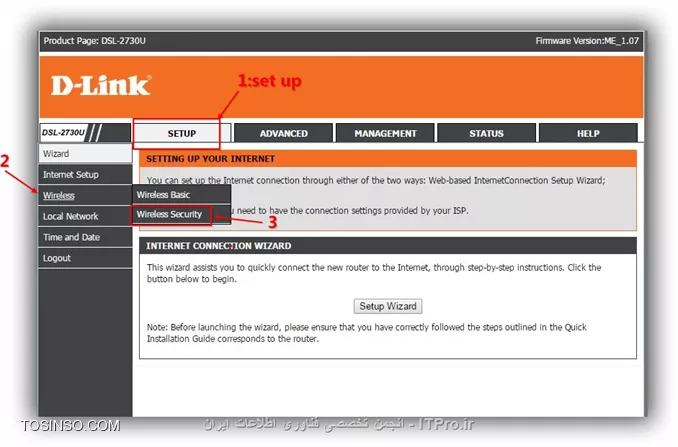

میدونی دیگه بعد اینکه تنظیماتت رو کامل انجام دادی و اون قسمت کانفیگش کامل لومد بالا از ستون
setup>wireless>wireless security
به تنظیمات دسترسی داری
تو تنظیمات اونجا

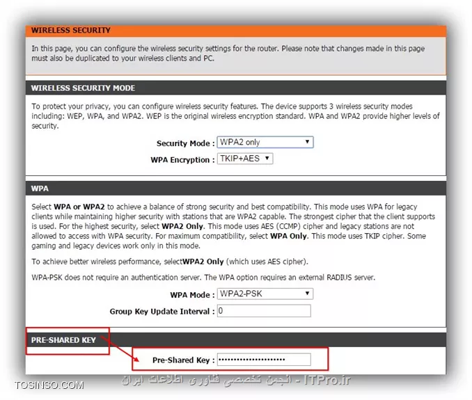

اون کادر آخر که نوشته preshared key رمزتو وارد کن
ولی چیزی که هست اینه که بعد اینکه رمز رو وارد کردنی از firmware مودم logout کن و تست بگیر ببین رمزش همونی شد که میخواستی یا نه.
و نکته خیلی خیلی مهمش هم اینه که اون حالت رمز نگاریش رو بذاری روحالت wpa2 ، و نه تو حالت wep ا none
setup>wireless>wireless basic
وقتی بذاری روحالت wpa2 امنتیش رو بردی بالا.

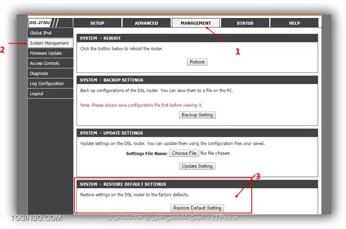

همونطور که مهندس خانلری گفتن ؛ یه روش اونه یه روش هم اینه که از تو خود مودم اونو فکتوری دیفالت کنی .
اون کادر که گفتی که پر ستاره است این مدلشه . اونهارو پاک کن و براش یه رمز مناسب براش ست کن . حالا فرقی نمیکنه چه همون اول که شما مودموکانفیگ میکنی یا چه بعدش .
همون عکس دومی که فزستادم رو نگاه کن. رمزش اینقدر کاراکتر نداره ولی خب اونطوری نشون میده.

در مورد سوال دوم هم مودمو ریست کردم مگه نباید کادر رمز خالی بیاد چرا پرستاره است!؟من تابحال factory default انجام ندادم میشه اگه براتون زحمتی نیست توضیح بدید.ممنون از شما
پاسخ در 1394/10/06 توسط
factory default همونی هست که قبلاً انجام دادید چون تو متن سوال نوشتید "من با ریست کردن اون به تنظیمات اولیه خودش برگشتم" پس قبلاً ریست فکتوری کردید ، این که یه دگمه ریزی پشت مودم هست و باید با یه چیز نوک تیر ان دگمه رو 5 تا 7 ثانیه نگه دارید همون گمه برگشت به تنظیمات کارخانه هست.
