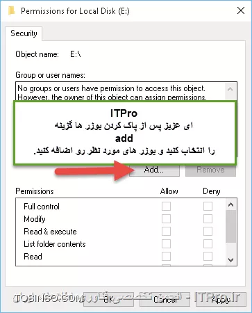

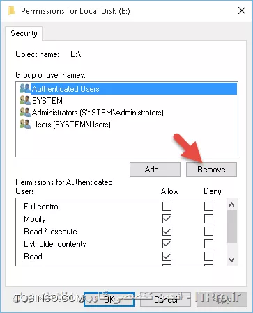

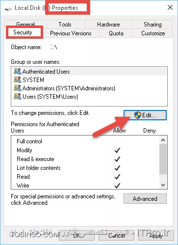

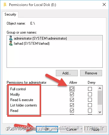

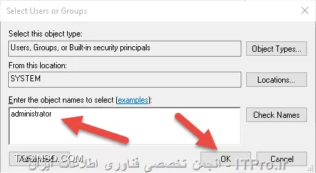

با یوزر administrator وارد سیستم بشید و روی درایو D راست کلیک کنید سپس peroperties رو انتخاب کنید و به تب security برید و Edit رو میزنی و تمام یوزر هایی که اینجا میبینی رو پاک میکنی مثل تصویر های زیر سپس دگمه add رو میزنید و یوزر های administrator و farhadرو انتخاب میکنید و دسترسی مورد نظر مثلاً full control رو انتخاب انتخاب میکنید.

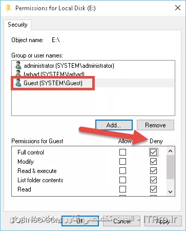

اگر میخواهید کارتون دقیقتر باشه یوزری که میخواهید به این پارتیشن دسترسی نداشته باشه رو هم add میکنید ولی دسترسی Full control رو به صورت deny قرار میدید مثل تصویر زیر که یوزر guest کل دسترسی هاش از اون درایو deny شده یعنی اصلاً نمیتونه درایو رو باز کنه و موقع باز کردن با خطا روبرو میشه.
