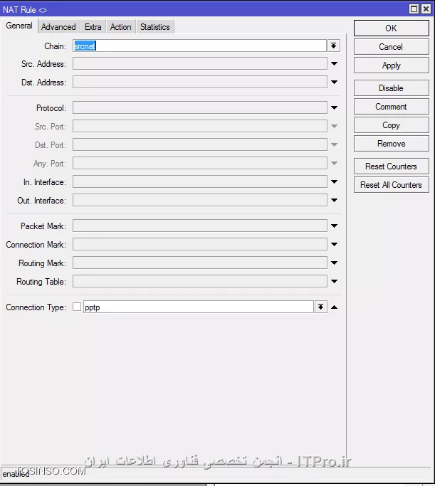

من تنظیمات nat به صورت زیر کانفیگ کردم ولی باز مشکل داره وقتی connection type به صورت زیر قرار میدم کاربر nat نمیشه .
هات اسپات روی سیستم عامل IOS مشکل داره و صفحه لاگین بالا نمیاد.بخاطر همین میخوام با VPN به کاربرا اینترنت بدم و حجم و سرعت محدود کنم.
||http://network.tosinso.com/files/get/d222aec1-1d84-470e-bd65-bb63e85c2283||
