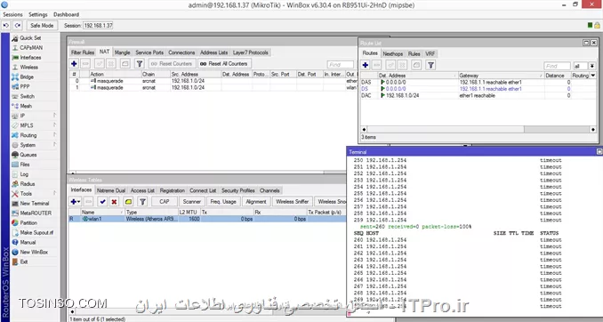

میکروتیک با کابل به مودم وصله . و وایرلس تو مود AP Bridge هستش. کلاینت ها وصل میشن بهش ولی به جایی پینگ ندارن.
میکروتیک 8.8.8.8 رو پینگ داره، ولی نمیتونه کلاینت ها رو پینگ کنه. كلاينت ها هم از DHCP آي پي و دي ان اس ميگيرند ولي اينترنت ندارن
رنج آی پی اترنت1 و وایرلس هم یکیه .
دوتا سورس نت ساخته شده. روت ها هم طبق تصویرن. dhcp سرور هم فعاله و DG روی آی پی اینترفیس وایرلسه.
تنظيمات
مشکل کجاست؟

سوال : اترنت 1 به سمت مودم وصل هست ؟
چرا دوتا NAT تنظیم کردید ؟
چرا اس پی وایرلس با اترنت 1 برابر انتخاب کردید ؟
در قسمت İp < routes آون رول که آبی رنگ هست رو پاک کنید

چرا شما میتونی با ساختن یک bridge و قرار دادن اترنت وایرلس و lan در داخل آن این کار رو انجام بدید با این کار شما یه پورت مجازی درست کردی که شامل آون دوتا پورت هست بعد از این هرکاری که میخواید انجام بدید روی بریج که ساختید انجام میدید
