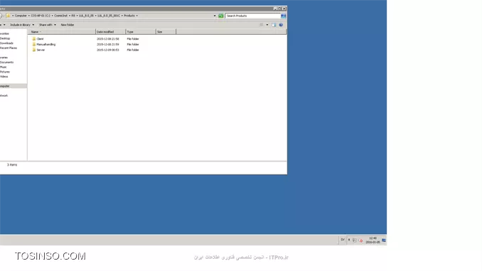

برنامهها هم سمت سرور هستن هم سمت کلاینت یعنی در هنگام آپدیت یا نصب روی سرور هم پوشه برای نصب روی سرور داریم هم برای کلاینت.
||http://network.tosinso.com/files/get/10c32205-43db-43ec-a69e-6762f4d6af7c||
