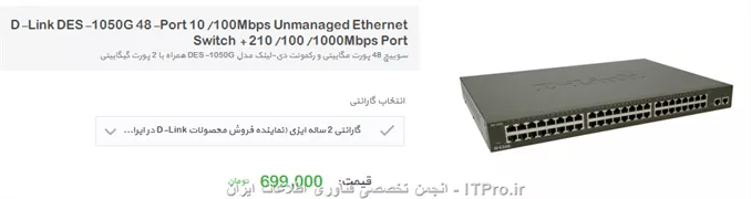

D-Link 48 Port
قیمتش هم ارزونه و مقروم به صرفه است
D-Link 48 Port
||http://network.tosinso.com/files/get/4fba7379-844b-498c-aa65-d9d5dd77d9ff||
