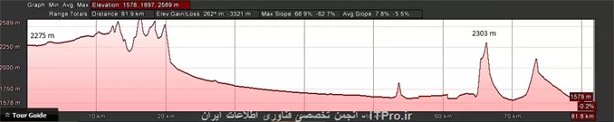

دو لینک هست با اختلاف ارتفاع حدود 700 متر و با وجود موانع طبیعی و با فاصله 50 کیلومتر به صورت زیر. میدونم که با وایرلس اتصال این دو لینک یه جورایی شاید غیر ممکن باشه ولی میدونم دقیقا چنین کاری شده و این دو شعبه در این نقاط با همدیگه ارتباط برقرار کردن. میخواستم ببینم چطور چنین چیزی امکان پیدا کرده.
||http://tosinso.com/files/get/8288d4f8-3bf2-4773-a62c-80e0e1362ef9||

چون هم مانع میگی زیاد هست توی مسیر و هم فاصله فیزیکی زیاده، در نتیجه بهترین راه گذاشتن چندتا لینک ارتباطی خوب هست. سعی کن از آنتن های با کیفیت مثل Mikrotik یا Power Station یا Power Bridge استفاده کنی.
ضمن اینکه خیلی مهمه که در طول مسیر آنتن هات از برق اضطراری یا UPS بهره ببرند که اگر به هر دلیل چند ساعت قطعی برق یا نوسانات برق داشتی دستگاه UPS بتونه جبران کنه و قطعی ارتباط پیش نیاد

امکان لینک مستقیم وجود نداره.
لینک دو تیکه میزنن تو این وضعیت.کل لینک به دو قسمت تقسیم میشه
