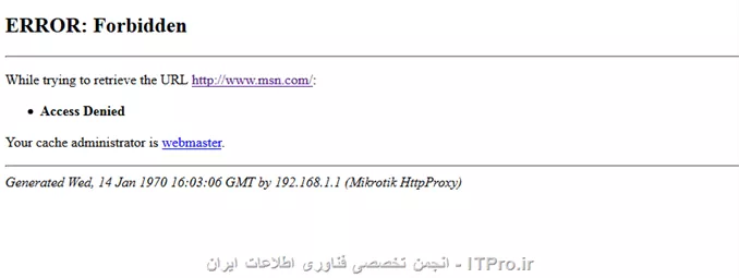

سلام ، در میکروتیک چند سایت را بسته ام ولی صفحه ای مطابق شکل بازمی شود. اگر بخواهم یک صفحه گرافیکی یا عکس یا یک نوشته که به مخاطب اعلام کند حق دسترسی به این صفحه را ندارد باید چه اقدامی انجام دهم.لطفا راهنماییم کنید.

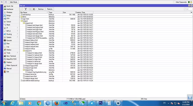

دوست عزیز ، به آدرس گفته شده رفتم ولی پوشه web-proxy نیست. این پوشه در کدام قسمت است ؟؟؟؟؟
و راهنماییم کنید که چگونه فایل را ویرایش کنم؟؟؟ روی فایل های موجود کلیک می کنم باز نمی شود.

سلام خسته نباشید
در منو File وارد شوید سپس در پوشه web-proxy یک فایل به نام error.html قرار دارد آن را ویرایش نمایید

پوشه web - proxy که در این محل نیست باید خودم بسازم ؟؟؟؟
پاسخ در 1394/10/22 توسط
خسته نباشید
فایل را با Drag and Drop به سیستم خودتون منتقل کنید و ویرایش کنید
سپس بعد از ویرایش ان را به محل اولیه با Drag and Drop منتقل کنید
موفق باشید
محمد جواد صبری
خسته نباشید
به منو IP و زیر منوی web proxy رفته و سپس در پنجره بازشده دکمه Reset HTML را کلیک کنید
فایل ها ساخته می شوند سپس فایل را با روشی که در پست قبل گفتم ویرایش کنید
