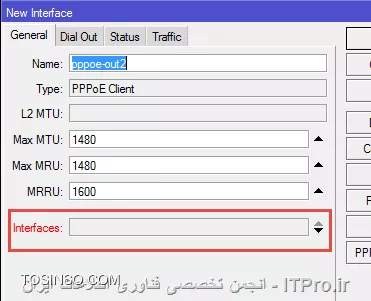

3.روی گزینه pppoe client کلیک کنید
||http://network.tosinso.com/files/get/96d86fe6-9650-42f2-abfa-17197e6e8a0e||
4. در پنجره باز شده گزینه interface را روی ether ی که به مودم وصل است قرار دهید
||http://network.tosinso.com/files/get/5057c928-bf6f-465e-9738-7e7d92726095||

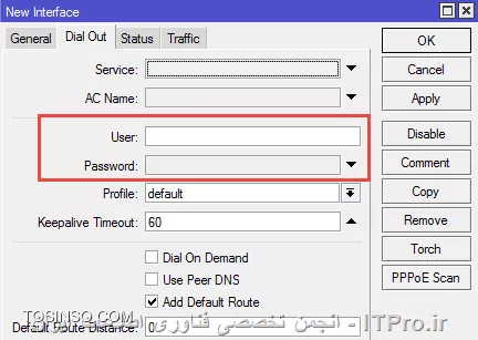

5. در سربرگ Dial out در قسمت username و password نام کاربری و رمز عبور adsl خود را وارد کنید
||http://network.tosinso.com/files/get/ee438f24-270a-4d95-8246-48415fdd41f0||
