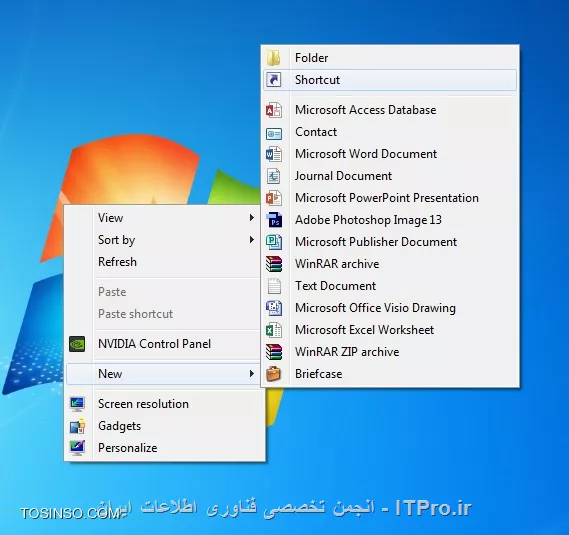

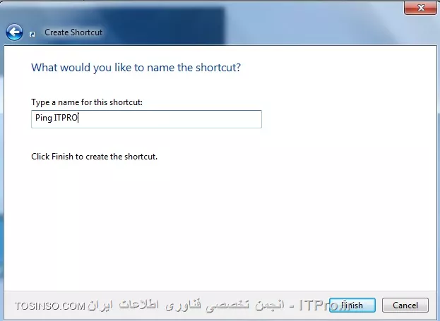

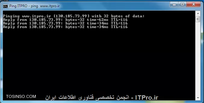

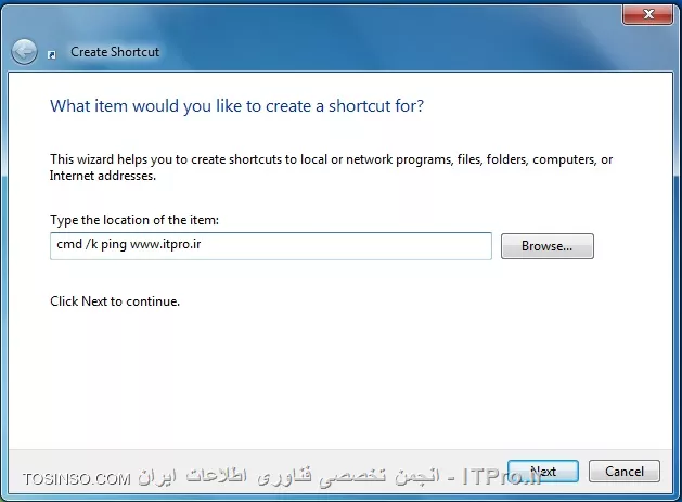

با اجازه از اساتید محترم
شما طبق عکس های زیر عمل کنید
||http://network.tosinso.com/files/get/d8686b04-ee5e-4114-ab51-11a1f61fdfd8||
||http://network.tosinso.com/files/get/864b4502-92e1-49a1-a20c-d8676e4d6a17||
||http://network.tosinso.com/files/get/d8eb6f55-8199-4592-8ddb-9b427fbd37cb||
||http://network.tosinso.com/files/get/9091cd13-6fb2-413c-9522-ecdc133c0237||
||http://network.tosinso.com/files/get/b374cd1e-5cf7-4ec8-a990-ca8440ce8ffc||
شما به جای www.tosinso.com میتونید IPی کلاینتتون رو بزارید

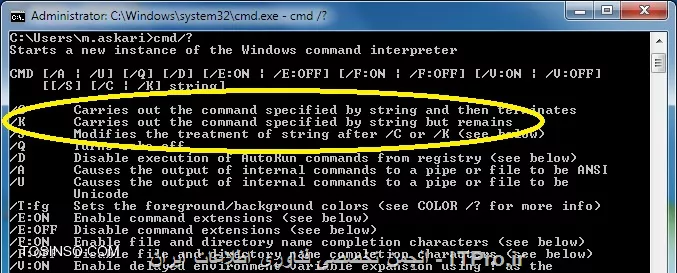

پاسخ در 1394/10/23 توسط
K/ برای این هست که وقتی عملیات Ping صورت میگیره صفحه بسته نشه تا اگر شما میخواید نتیجه ی کارتون رو ببینید
||http://network.tosinso.com/files/get/f68344ec-4c16-445e-b625-d4f704fb2c5c||
همچنین اگر شما بدون K/ بنویسید دستور اجرا نمیشه
