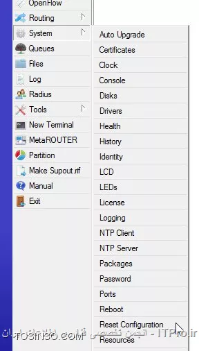

با سلام خدمت مهندسین گرامی میخواستم ببینم کسی می دونه من چطور میتونم یه روتر میکروتیک دسته دوم که قبلا استفاده شده رو ریست کنم 450G رمز ادمین هم داره ، با تشکر

روش اول : ابتدا وارد منوی system شده و از زیر مجموعه ان Reset-configuearion را انتخاب کنید
سلام .
||http://network.tosinso.com/files/get/a6121859-d3d1-4f95-94fe-1dbae6e1ff2b||
||http://network.tosinso.com/files/get/6b476266-2441-4e6a-8771-36551ee3cfc2||

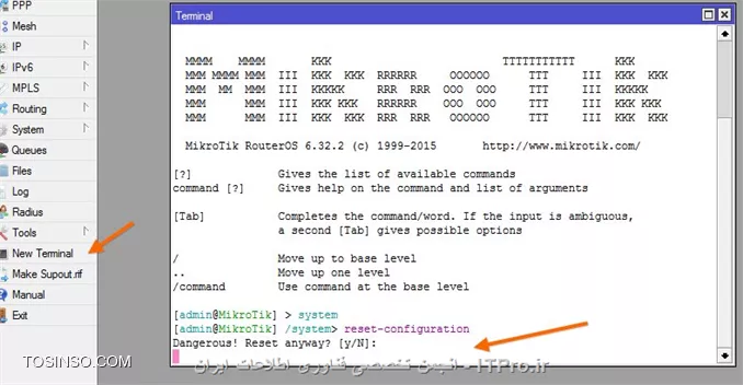

روش دوم : از منوی موجود گزینه New Terminal رو انتخاب کرده و سپس دستورات زیر را در ان نوشته و در نهایت y را تایپ نمائید :
<left>
system
<left>
<left>
reset-configuration
<left>
<left>
y
<left>
||http://network.tosinso.com/files/get/58c6c696-5931-4052-ba3d-2ba013c3f0e2||

دو راه حلی که گفتن درسته
و راه حل دیگه ای هم هست برق روتر قطع کنید ،یه دکمه ریست داره نزدیک پاورش، باید اونو به مدت 15-20 ثانیه بگیرید و برقشو بزنید وقتی روشن شد چراغ یوزر چشمک میزنه بلافاصله دکمه رو رها کنیدبرق دستگاه را قطع کنید مجدد کابل دیتا و برق را وصل کنید تا ریست انجام بشه.
به عنوان اخرین راه حل هم شما میتونید از Netinstall استفاده کنید که هم می تونید ریست کنید تنظیمات قبلی حتی میتونی موقع ریست همزمان UPgrade میکروتیک رو هم انجام بدین.
