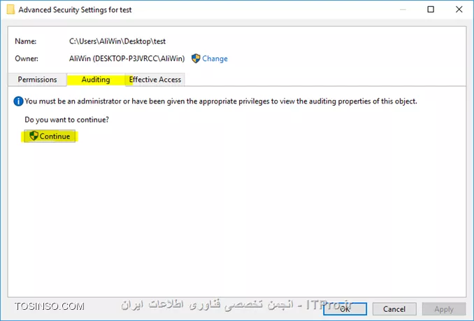

1- یک پوشه ایجاد کردم .
سلام ممنونم بابت پاسخ شما .
  من مراحل رویکی پیش میرم یه تعداد سوال رو مطرح میکنم.
||http://network.tosinso.com/files/get/26fcad5a-6799-4ee2-a333-82c8dd65d606||

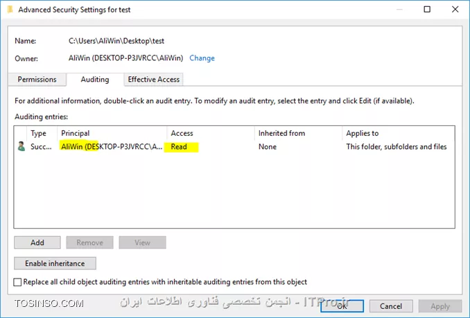

2-
||http://network.tosinso.com/files/get/6c064268-eb37-4640-a93c-498a069fa604||

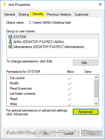

3-
||http://network.tosinso.com/files/get/46de574e-4dcf-4902-af54-f01c2655a1a8||
خوب در  این بخش من یوزر خودم رو انتخاب کردم (یوزر دیگه ای نداشتم ) و فقط read رو انتخاب کردم .
