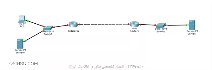

این سناریو رو تصویر کنید میخوام PC0 به اون دو تاسرور دسترسی داشته باشه. مممننون میشم نظراتتونم بشنوم
سلام استاید گرامی
این سناریو رو تصویر کنید میخوام PC0 به اون دو تاسرور دسترسی داشته باشه. مممننون میشم نظراتتونم بشنوم||http://tosinso.com/files/get/4121b5b3-a751-4696-ad3e-1bd73fee2ad9||

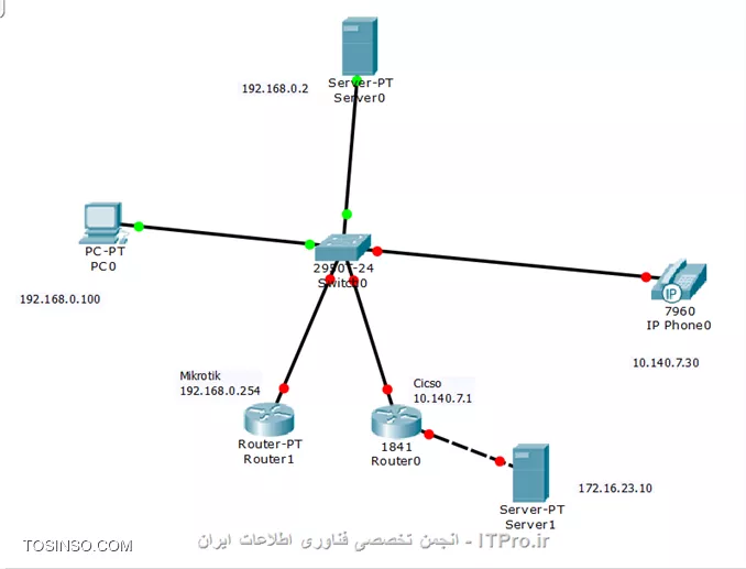

از اینترفیس3 میکروتیک اومده توسویچ.اون یکی روترم اومده تو سویچ.خب..
حالا واسه روت نوشتن گفتم اگه با اون رنج کارداشت gatway 10 بشه.
ولی جلوش ان ریچیبل میزنه...
اصلا میکروتیک پینک اون روترو نداره

باید روترها همدیگرو بشناسن . و Route رو کلاینت نوششته بشه.درسته:؟؟؟

سلام ببخشید که دیر جواب دادم
خوب pc0 به server0 بدون روت دسترسی داره چون در یک رنج هستند.
برای دسترسی به server1 هم یک روت بنویسی تو Router1 که هر زمان مقصد بسته 172.16.23.0/24 بود بسته رو تحویل روتر 10.140.7.1 بدهد
موفق باشید

بهزاد جان gatway سیستم 192.168.0.254 هست
چون دو تا روتر اومده تو سویچ و بین روترها کابلی نیست Route اون باید کجانوشته بشه

خوب اونوقت روتر با میکروتیک نمیتووه در ارتباط باشه
درستش اینه :
که IP Phone ها هم میخوره به یوئیچ در کنار سرور

محمدجان ممنون ازپاسخ خوبت.
منم دقیقا این کاروکردم ولی نشد.
نمیدونم چرا....

درستش اینه که روتر سیسکو نیاد تو سویچ و یه کابل از میکروتیک بکشیم تو سیسکو.
ولی بخاطر ای پی فون ها اینکارو کردن

اول باید رنج IP اینترفیس های دو روتر که با سوئیچ باهم در ارتباط هستن یکی باشه
دوما رو روتر static route میزنی به سمت شبکه کلاینت و روی میکروتیک میزنی به سمت شبکه سرور پایین
در کل طرح سناریو اشتباه هست

خب اینو به شکل های مختلفی میشه نوشت
ولی با توجه با اینکه PC0 با سرور Server0 در یک شبکه هستن و یک رنج IP دسترسی به اون رو همینطوری هم داره فقط کافیه ادرس IP رو روش تنظیم کنید
برای دسترسی به سرور پاین هم باید روتر کانفیگ بشه که اگر سرور پایین با رنج IP کلاینت بالا متفوات باشه و لی چون رو یک روتر هستن بدون نوشتن Route بر هم مسیریابی میشوند فقط کافیه رو اون دوتا اینترفیس روتر IP تنظیم بشه
