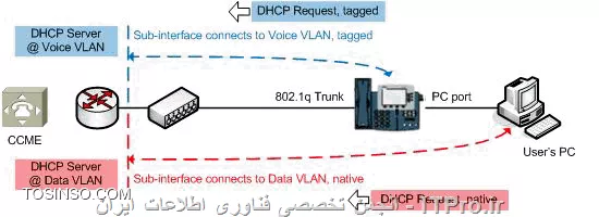

VLan بندی شبکه برای ویپ؟!
لطفا در مورد vlan بندی توضیح بدید
آیا برای vlan باید کابل شبکه هم جدا کشید؟!
توی شبکم 100 تا یوزر و 100 تا ویپ هست ، میخام رنج آی پی ویپ و سیستمها با هم متفاوت باشه
حالا آیا من برای مثلا هر واحد باید دو کابل بکشم یکی برای ویپ یکی هم برای سیستمها یا روی همون کابل میشه هردو رو ران کرد با رنج آی پی متفاوت؟!

من از گوشی های ویپ استفاده میکنم
سویچ ها هم فعلا unmanaged هستن
میخام مدیریت شده بگیرم ، چی پیشنهاد میدید؟!
||http://network.tosinso.com/files/get/a3af8cb9-1ae0-4ffb-ad91-8fc0018e48fd||

به این صورت میخوام باشه
http://support.citrix.com/article/CTX118828

voice vlanروی سوییچ های مدیریتی مثل سیسکو هست.من رو میکرویتک چیزی در این مورد ندیدم
پاسخ در 1394/11/01 توسط
دوستان voice Vlan سیسکو برای الستیکس هم قابل اجراست یعنی می تونیم بر روی یک پورت دوتا ویلن voice و data داشته باشیم ،
Ip phone های غیر از سیسکو قابلیت تگ زدن ویلن voice را دارن ؟
پاسخ در 1396/05/16 توسط
نیاز به کابل کشی مجزا نیست .

داشتن VLAN جداگانه برای ترافیک Voice زمانی معنا می ده که شما یا IP Phone داشته باشید و یا اینکه هر Station تون دو تا کارت شبکه داشته باشه یکی منحصرا برای Voice و دیگری برای ترافیک های دیگه!
پاسخ در 1394/10/29 توسط
دوست عزیز من سوالم در مورد کانفیگ نبود
میخام کارکرد vlan رو درک کنم
فرض کنید یه ساختمان داریم تو تمام واحدها فقط یک کابل رفته
الان با vlan بندی میشه روی همون یک کابل دو رنج آی پی داد؟! مثلا وقتی کامپیوتر رو به کابل وصل کردیم آی پی 192.168.2.5 رو بگیره وقتی گوشی ویپ رو به همون کابل وصل کردیم آی پی 192.168.3.5 رو بگیره
من بالاخره این کارو انجام دادم
روتر و سویچ لایه 2 سیسکو(سویچ 2690) گرفتم و کانفیک کردم الان هم با الستیکس و گوشی ویپ یالینک ویلن voice و data راه انداختم
چون من روتر داشتم دیگه سوئیچ لایه 3 نگرفتم
فکر کنم سویچ لایه 3 بگیری دیگه احتیاجی به روتر هم نیست (تحقیق کن)
گوشی ویپ هم باید پروتکل سیسکو CDP رو پشتیبانی کنه که فکر کنم اکثر گوشی های الان پشتیبانی میکنن
پاسخ در 1396/05/24 توسط
