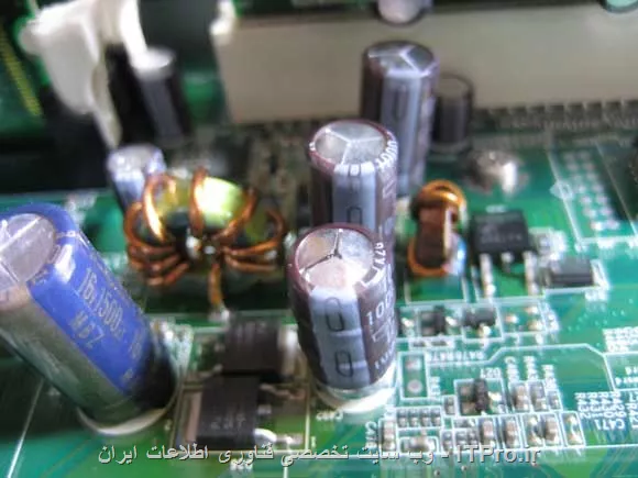

در تكميل فرمايشات ايشان بايد عرض كنم مورد ديگه ميتونه از خازن هاي مادربرد هم باشه

دوست عزیز از بوت نیست از کارت گرافیک ویا خازن های مادربرد باشه ببین خازن ها
خازن باد کرده مادربرد
وقتی باد میکنه عملا برق ذخیره نمیکنه وقتی روشن میکنی خازن های دیگه شارژ میشه اما خازن های خراب نه وقتی از برق میکشی و دوباره روشن می کنی خازن های سالم جبران میکنن و سیستم روشن میشه اگر بهشون نرسی یه بار که روشن کنی و از برق بکشی ودوباره روشن کنی صدای ترکیدن بقیه خازن ها رو می شنوی وبعد از اون تو چند لحظه میتونه سی پی یو و بعد از اون چیپ شمالی و بعدم رم ها شایدم گرافیک خلاصه بگم ببین اگه خازن خراب داری ماردبرد رو ببین اگر بود بر اساس قدرت و ولتاژ اون خازن ها شو بگیر عوض کن یا اگر نمیتونی ببر بده برات عوض کنن اگر هم کارت گرافیک باشه شاید اونم خازنش مشکل داشته باشه ویا چیز دیگه که من تا همین حد میتونم کمک کنم
