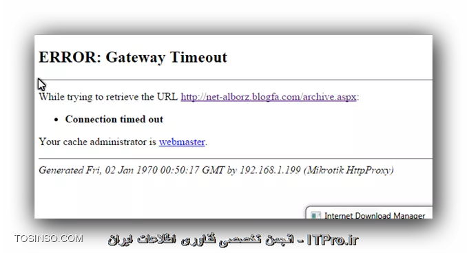

با سلام ، موقعی که در میکروتیک web proxy را فعال میکنم و میخوام سایتها را باز کنم ( اکثر اوقات ) با صفحه زیر برخورد میکنم ، البته یکی دو بار که کلید refresh را میزنم سایت را باز میکنه ولی خیلی رو اعصابه، متاسفانه هر چی تو نت هم گشتم به جوابی نرسیدم ، هر کسی میدونه مشکل کجاست خواهشا کمکم کنه ، مرسی
||http://tosinso.com/files/get/69e3922e-96a7-4878-94ab-787fcb9e67f4||

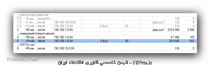

این لیست تنظیمات Web proxy و NAT هستش
||http://network.tosinso.com/files/get/5ad428a4-00a2-428d-8123-eec5d3a2ff91||
||http://network.tosinso.com/files/get/23aa76a2-7a5e-489f-af5a-59b3f8301d1e||
DNS  هم اصلا رو میکروتیک ست نکردم ولی برای اطمینان رو DNS 8.8.8.8 ست کردم اما هیچ تغییر حاصل نشد .
اگه تنظیمات دیگه ای هم نیاز هست که عکس بگیرم و بزارم :)
