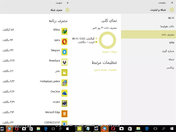

نمایش میزان مصرف داده در ویندوز 10
چقدر زیبا و ساده میزان مصرف داده سیستم با جزییات هر برنامه در ویندوز 10 نمایش داده شده .
