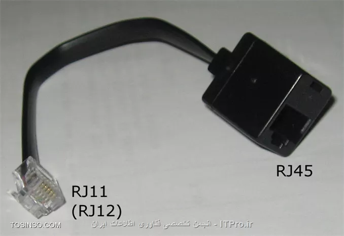

امکان استفاده از تبدیل RJ45 به RJ11 به جای مودم ADSL در Bridge
آیا استفاده از تبدیل RJ45 به RJ11 به جای مودم adsl در حالت Bridge امکان پذیر است؟ لطفا توضیح دهید

rj45 به rj11سپاس گذارم آقا فرهاد برای جواب تان
اما منظور من موبدل های بود سیگنال دیجتال را به آنالوگ تبدیل می کرد
یک زمانی یه مودم های وارد بازار شده بود که شبیهه سوئیچ بود و حتی می شود جای سوئیچ استفاده کرد و بروی خود فقط پورت RJ45 داشت واگر می خواستیم به عنوان مودم استفاده کنیم یک موبدل RJ45 به RJ11 داشت که به یکی از پورت RJ45 اش وصل می کردیم و به عنوان مودم استفاده میکردیم
دوست عزیز من در کل می خوام یک روتر میکروتیک را به 5 تا خط تلفن (adsl) وصل کنم که قبلا از مودم های تک پورت استفاده می کردیم و حدوداً 100 هزار برای ما تمام می شود اما حالا این مودم ها تولید نمی شن و ما ناچاریم از مود های جدید استفاده کنیم که خیلی قابلیت ها دارند اما اصلا برای ما لازم نیست در ضمن در این صورت 100 هزار تبدیل می شود به 300 هزار که این هم یک نکته منفی برای ماست

پاسخ در 1394/11/07 توسط
RJ45 برای کابل شبکه هست که 8 رشته سیم داره و برای کامپیوتره RJ11 سیم تلفن هست که در دو نوع تولید میشه دو رشته سیم و چهار رشته سیم (برای تلفن های دو لاینه)
شما میتونید تو شبکه تون به جای استفاده از 8 رشته سیم از 4 رشته استفاده کنید و همون 4رشته کار send و receve رو براتون انجام میده ولی ولی ولی این حرف به منزله استفاده از سیم تلفن RJ11 چهار رشته ای در شبکه نیست به قول قدیمیا هر گردی گردو نیست و این کار از Base غلطه چه برای Bridge و چه برای PPPOE و ...
