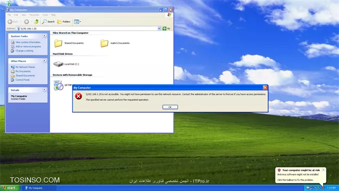

چرا هنگام وصل شدن به ip خطای not accessible میگیره
به سلام خدمت دوستان ، خبااینکه دسترسی admin هستش وهنگام ping هم هیچ خطایی وجود نداره اما باز هم وقتی ip رو وارد می کنم خطای not accessible میگیره چطوری این مشکلمو حل کنم ممنون میشم راهنمایی بفرمائید
به سلام خدمت دوستان ، خبااینکه دسترسی admin هستش وهنگام ping هم هیچ خطایی وجود نداره اما باز هم وقتی ip رو وارد می کنم خطای not accessible میگیره چطوری این مشکلمو حل کنم ممنون میشم راهنمایی بفرمائید ||http://tosinso.com/files/get/0ebbd51f-402d-40af-982d-b09d8954c12e||

خیلی دلیل ها ممکنه وجود داشته باشه که مهمترینشون فایروال هست در فایروال میتونید کاری کنید که ping انجام شه ولی share باز نشه و بلعکس ابتدا برای اینکه کار از محکم کاری عیب نکنه فایروال مقصد رو خاموش کنید ببینید باز میشه یا نه اگر باز شد مطمئن میشید که ایراد از فایروال هست اگر جواب نداد در قدم بعدی آنتی ویروسش رو غیر فعال کنید احتماً مشکل از این دو بزرگوار باشه بیشتر آنتی ویروس ها خودشون فایروال دارن که باعث عدم ارتباط داخل شبکه میشه. پیشنهاد میکنم لینک های زیر رو مطالعه کنید

لطفا یک یوزر به همراه رمز حتما در ویندوز 7 ایجاد کنید.
یه فایل رو برای every one یا همون یوزری که ساختی share کن
به کنترل پنل ویندوز 7 برو
network sharing center
ببین کدوم از گروفایلهای فایروال برای کارت شبکه ات انتخاب شده، مثل pulice یا home یا work
اینو که فهمیدی کدومه
از دست چپ روی گزینه Advanced sharing settings
در قسمت پروفایل فایروال مربوطه (همون publice و ....)
گزینه های
turn on file and printer sharing
turn on password
رو تیک بزن
اگر nod32 روی ویندوز 7 داری به کل پاکش کن(چون جز دردسر هیچی نداره)
بیا سمت اکس پی و مجدد آی پی رو با دو تا \\ صدا کن
ازت یوزر و پس ورد میخواد
همون یوزر و پسی که اون ور ساختی رو بهش بده و تیک ریممبر رو بزن
باید بدون مشکل حل بشی.

ویندوز طرف مقابل چیه؟
بفرمایید تا عرض کنم.
