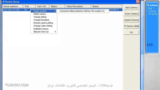

نرم اقزار Geovision رو نصب کردم دوربین ها را میشناسه و اد میکنه ولی نمیتونم بیارمشون روی صفحه اصلی برنامه!؟
نیاز به دانگل یو اس بی خود شرکت Geovision هست؟

موقع اد کردن دوربین ها این پیغام رو نشون میده:
||http://network.tosinso.com/files/get/716cc4a4-e20c-43b4-8d37-4f9c59d1ed43||
ورژن 8.4
ورژن 8.4

دوست گرامی شما هر کامپیوتری رو میتونی به یک NVR تبدیل کنی
اگه دوربینهات IPCam باشن که هیچ و اگر انالوگ هم باشن میتونی کارت PCI به کامپیوترت اضافه کنی
من با تمام این نرم افزارها تقریبا کار کردم بهت پیشنهاد GEOVISION رو میدم نرم افزارش علاوه بر اینکه فوق العادست بدون لایسنس تا 32 دوربین رو ساپورت میکنه که اگه بخوای با خرید لایسنس به 64 هم میرسه امکانات بینظیری داره و برای کلاینتا و کنترلش هم نرم افزاری به نام MultiView داره که میتونی همشون رو از سایتش دانلود کنی
