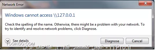

||http://network.tosinso.com/files/get/1bc1c49b-7592-4cfd-a5af-fe9da94390e9||
این پیغام رو میده.همه چی رو فعال کردم.واقعا عجیبه واسم.

البته اینم بگم،
این لوپ بک احتمال داره از سمت آنتی ویروس بسته شده باشه
حتما اونم چک کن.
پاسخ در 1394/11/13 توسط
ازین ip استفاده نکن برای تست کارت شبکه و لوپ بک رزرو شده هست ی ip دیگه رو بزار
مشکل از loop back disable هست
اینم لینک راهنما
https://support.microsoft.com/en-us/kb/926642
